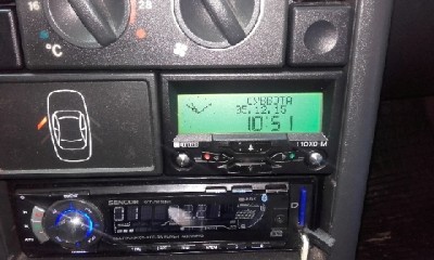

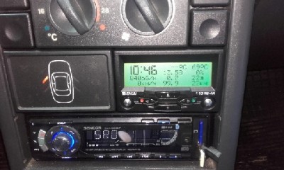

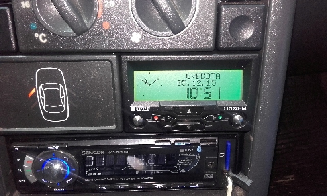

Zaobstaral som si "bortovoj kompjúter" :D
LADA 2112 6.9.2013-
LADA 21214 23.4.2016-
Re: palubní počítač
"plug and play"?
mirozv
Příspěvky: 959
Bydliště: okr. Zvolen
Re: palubní počítač
Příspěvek od mirozv »
Majo píše:"plug and play"?

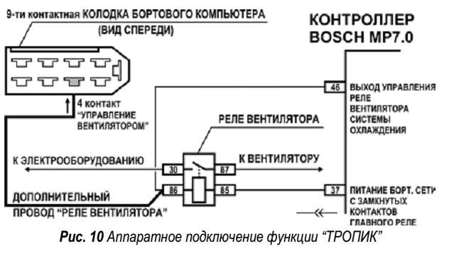

Majo Áno. Je to p&p. Aj diagnostika funguje. Inak je to štat 110x6. Má to zaujímavé funkcie ako "plazmer" je to vraj nejaký "predohrev" sviečok. Funkciu "tropik" spínanie ventilátora chladiča pri dosiahnutí nastavenej teploty, nezávisle od riadiacej jednotky.

tak tropik si podle toho schématu může udělat každej, jenom vodič nepude do zásuvky palubáku ale přikostří ho přes spínač, co spotřeba ukazuje to dobře? mě ten shtat co sem měl po Čahounovi ukazoval kraviny, ten plazmer měl taky, párkrát sem to zkoušel, ale přišlo mě to víceméně k ničemu
