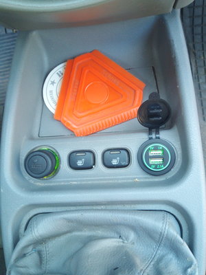

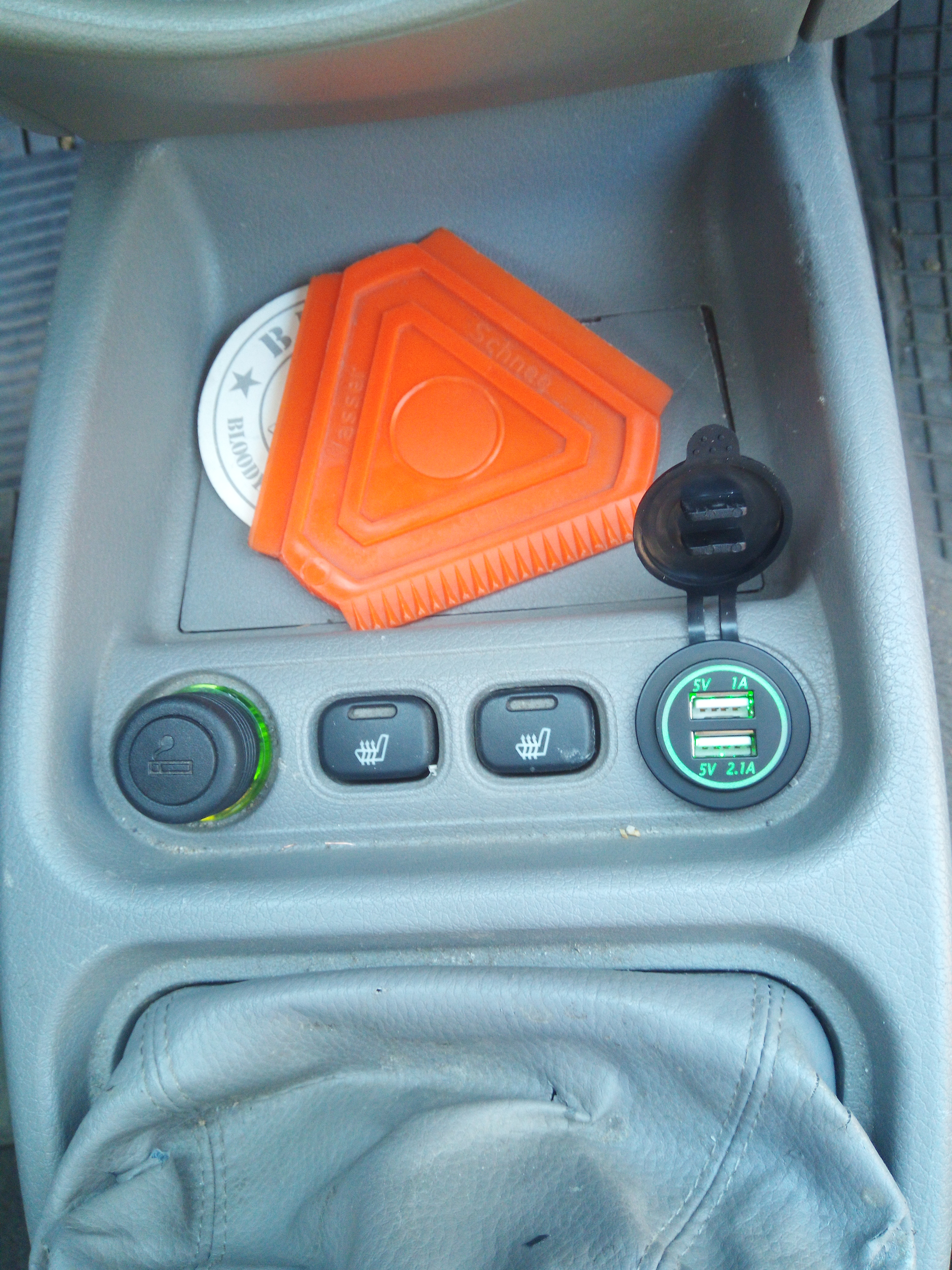

Dneska trochu vylepšení, zásuvka USB, je tam na ní krásné místo!
Zapojil jsem ji na vedlejší normální zásuvku a aby nebyla stále pod napětím tak jsem + vzal z osvětlení zásuvky takže funguje pří zapnutí světel.

Jako by tam byla už z výroby :wink: :D
Koukám stále připraven na zimu i v 30°C teplotách :mrgreen:

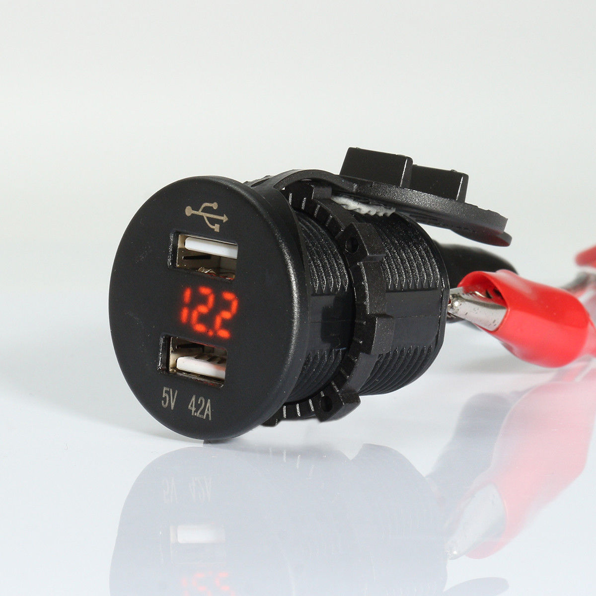

Ja som si umiestnil USB zasuvky na chlp rovnako, akurat som pouzil iny model, ktory ma o jednu vychytavku naviac, a to ze ukazuje napatie palubnej siete :wink:

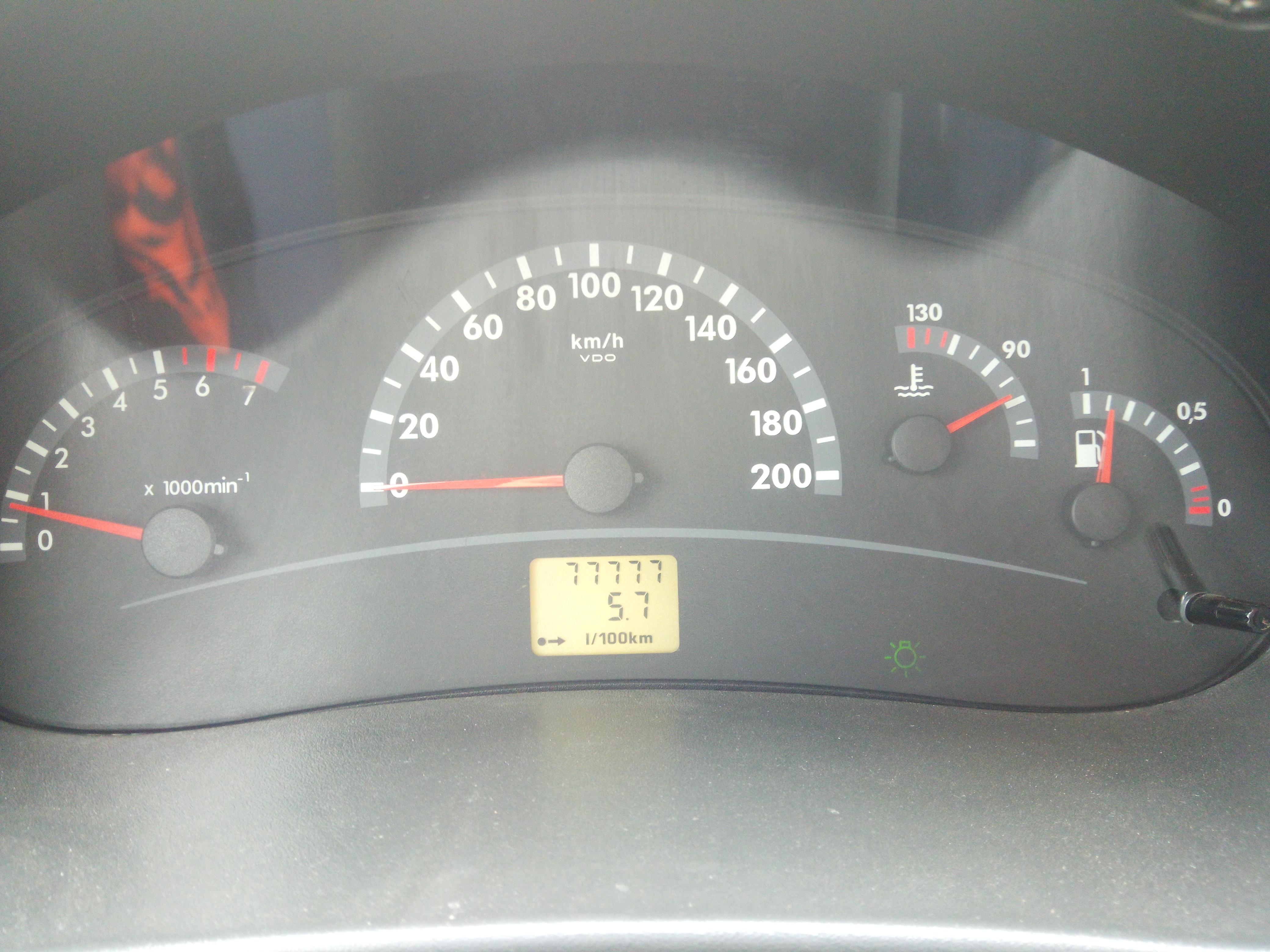

Dnešní stav:
Příspěvky: 10691
Re: Kalina - Radůzovka
Měl bys natankovat :P . L.

To je jak reklama na Vodafone :mrgreen: Jo, pěkný stav :)
