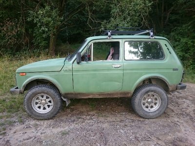

Trochu se Nivce provetraly loziska. S nejistotou pri vyjezdu zmakla vylet do Chorvatska a pres Bosnu, Srbsko do Rumunska a domou. V Rumunsku se asi 2 dny drkotala v kopcach a za celou jizdu se nic vetsicho na aute neresilo. Cepy co chtely nektere vymenit uz drive dostaly cosi vic jeste zabrat, jednou se dotahl remen altiku a trochu porovnal bovden zadni rucni brzdy co zacal pribrzdovat. Jedna miska s dorazem horniho ramena, co uz byla taky na vymenu se na tech dirach odporoucela a doraz se zarazil o kousek niz. To asi bylo tak jedine vetsi a jen se trochu upravil styl jizdy, at rany neodnasi doraz tlumice. Miska na druhe strane byla nova. Auto prekvapilo, tak jsem rad. 1 den i drzelo krok s asi 5ti velkymi offy, ale zadne extremy.

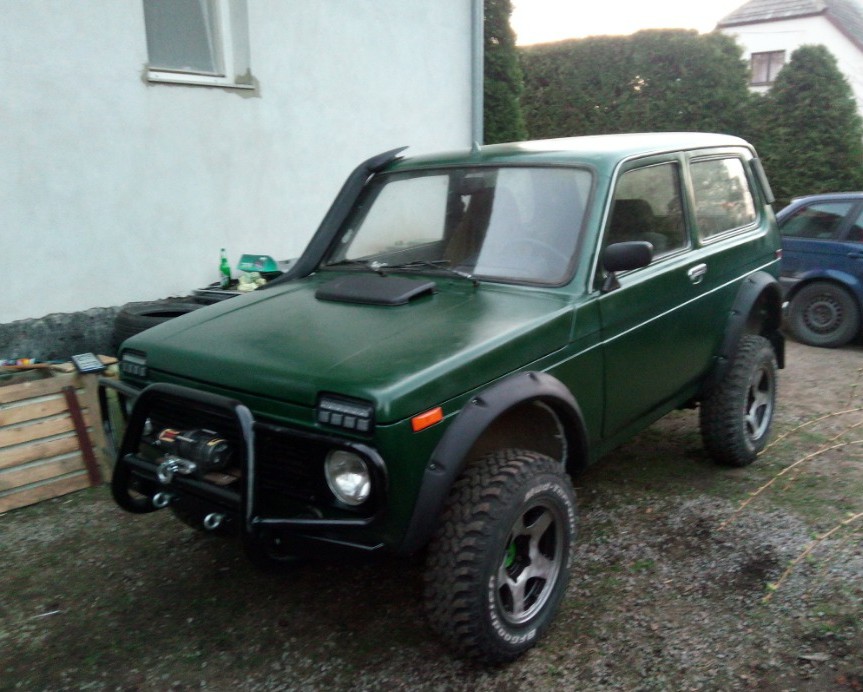

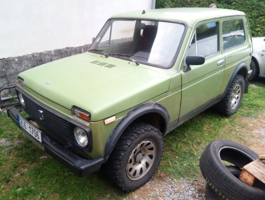

No, já vidím vela možností... S et 0 by to chtělo rozšířit blatníky, rám dopředu, nášlapy atd :lol:
A nezkracoval jsi vzadu pera? Mě se ten zadek zdá nízko... Oproti mojí s 55cm...

Nezkracovalo se nic, kdo vi z jakeho vyletu je foto, co se zatizeni tyce. No osobne ram ani naslapy me nelakaji, neco to vazi a spise by se mi libyly pevnostni prahy. Nedavno jsem takovou kastlu rozebiral a strana s pevnostnimi byla hezky tuha oproti te druhe strane bez pevnostnaku. Ty lemy jeste pravdepodobne prijdou na pridelani. Mam na ne uz koupenou tu offovou gumu 5cm spodem blatniku a blatnik bych rad upravil, jako pro ty tvoje lemy, co se trochu priberou a zaklepou. Nicmene ceka hlavne zregenerovat poloosy, homokynetaky delaji ramus, ale porad zabiraji jak maji.
Na foto mas dobrou barevnou kombinaci :mrgreen:
-Lada Niva 1.7i -ll-

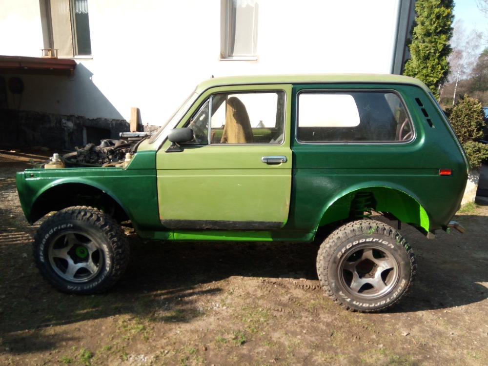

Lakuje postupně :P . L.

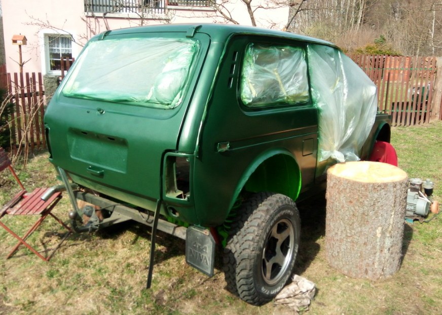

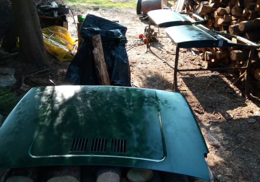

Jenze to takhle vypada akčně. Kdybych to tak chtel vymyslet tak to nevymyslim. Ona ta Niva asi zustala celotmavozelena ve vysledku. Ondro nemas tam nejakou katalogovou foto tvojej masiny?

Katalogovou znamená co? Jako že původní stav? Ono každá naftová je originál, což mě teď potvrdila zkušenost s tou kladkou... 1,9 diesel Peugeot s podtlakovou pumpou vpředu má prostě jinou vanu... Toto má z 1,7td...
Ano lakovalo se postupně, dveře se stejně měnili, škoda těch větraček...

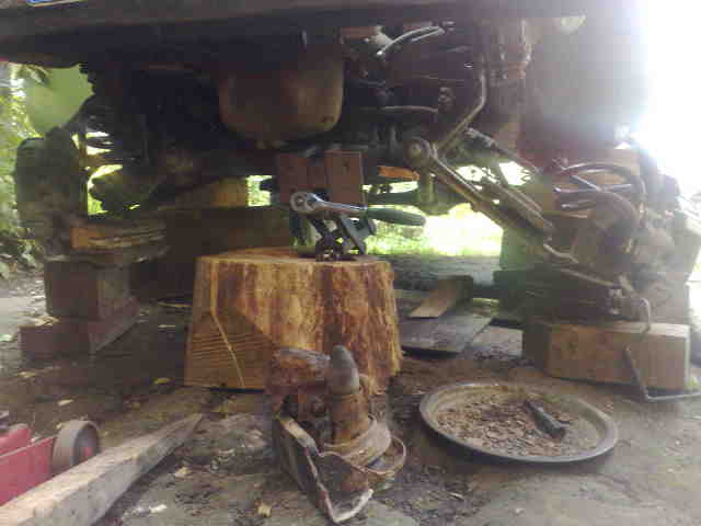

Tak zase trocha té standartni údržby. Jen se ted chvili nejak nebude jezdit :mrgreen:

No toto opravdu nemám rád... Jednou a pořádně a je chvíli klid... Já myslel že si to sfouknul s těma nosníkama?...

No jejda, taky to nejak nevyhledavam. Tehda to nebyly nosniky, ale jen jeden co si o to rekl. Ted jsem potreboval zapasovat svora do difu a prohodit jine polosy, protoze homokynetaky delaly randal. Kdyz uz to bylo vsechno dole tak nezbyvalo nez doodstrojit ten druhy nosnik a pustit se do nej. Vsechno naraz nemozu, to by bylo na dlouho. Takze postupne a mezitim jezdit, at vim ze to k cemu je :)
Ondra: 90 ne, davam slabsi asi 70 a jde dopredu pri jedne robotě. Dozadu zatim nemam nic, ale pokud by neco bylo, tak ten silnejsi. Vpredu pry ty silne kecajó do rizeni, ale nemam zkusenosti. Nicmene vpredu nebo vzadu, hlavne ze tam nekde je.
