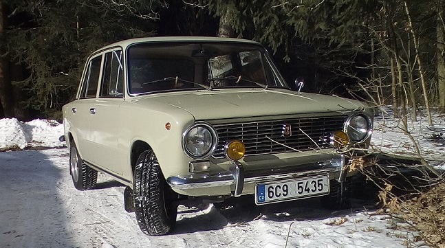

Tak sem ho dnes také vytáhnul...
Re: Mičunovo Юрий, VAZ 2101.
Koukám, že tam máte sluníčko. Já 01 vytáhnul v pátek na poslední chvíli
To jsem uvažoval o sobotě přímo k výročí, ale to už bylo vlhko, ošklivo a je to stále horší

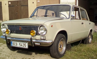

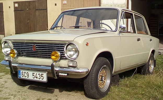

Denní svícení a trocha pucování...
