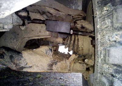

V ramci tuningu jsem pouzil Majovu-fintu na rizeni. Akorat jsem ji udelal malinko pevnejsi, tak doufam ze se me neohne, jako se to stavalo jemu...

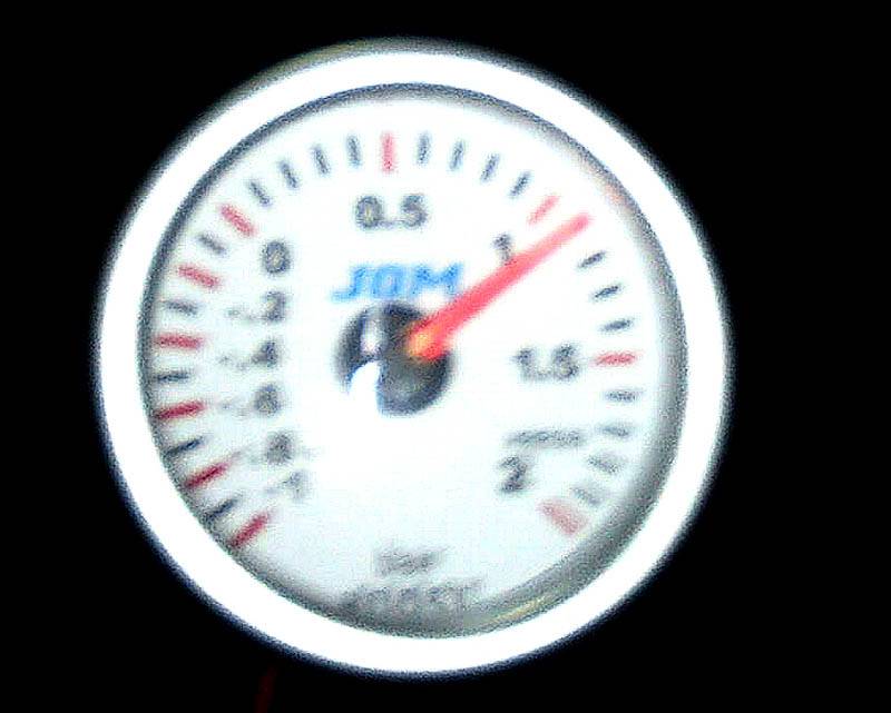

Tak jsem udelal taky nejakej "tuning" :D .
koupil jsem budik tlaku turba.
Jeste vecer jsem to musel vyzkouset... :lol:

mas vcelku dobry tlak na takeho chcipaka :mrgreen:
to riadenie by malo vydrzat, mne sa to ohybalo v mieste kde sa to prehrialo pri zvarani(a ked som to "zakalil" strcenim do nadoby s olejom tak to zase praskalo)... drzim palce

:oops: proč je tam ta záporná část na stupnici? :oops:

Žeby podtlak?
Re: Terrano II. SLX
v turbu? to má snad jen tlačit...
Příspěvky: 11727
Re: Terrano II. SLX
U benzinakov tusim vznika aj podtlak (pri brzdeni motorom)....ale u dízlu? Je to asi univerzalny budik, takže tak...
Re: Terrano II. SLX
to ano, ale myslel jsem že při brždění je turbo odstavené, a začíná fungovat až při určitých otáčkách v tahu...
vik2
Příspěvky: 1904
Bydliště: ChomutOFF
Re: Terrano II. SLX
Příspěvek od vik2 »
Majo ubral jsem to na 1.0 a malinko jsem pridal naftu. ale stejne to v tahu nekouri, stale je to asi chude......
Mozna casem pridam nejakej cooler. Taky by to chtelo poladit cerpadlo, aby davalo vic nafty, jen kdyz je tlak. ale to bych ho musel malinko rozebrat. a to zatim bojim bojim.
do zapornych cisel se nedostane nikdy. vzdy je aspon nula. jinak tlak turba neni ovlivnen otackamam motoru, ale mnozstvim spalin. takze funguje i jako takovej ekonomer. jak pridas a jde nafta, jsou spaliny a tlak jde nahoru....
je to univerzalni budil, u atmosferickych motoru mas skoro porad mirnej podtlak v sani, i kdyz je klapka otevrena....
