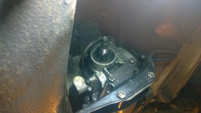

Tak jsem se konečně dostal na to gufero...
- tady uz chybi gufero

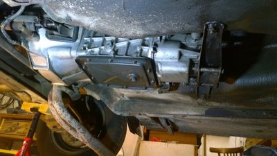

A když už jsme v tom s tátou byli, došlo i na olej v převodovce a její očistu (+očistu podlahy). Z černé hmoty nakonec vykoukl hlinik a teď to zase vypadá jak u lidí. Olej byl taky celkem tmavý a na dně byla hustá sedlina.
- čistá převodovka

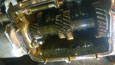

- a takhle to vypada uvnitr. Domecek plny kolecek.
Uvidíme, co na to řeknou na STK.
Za mne měl olejový rozprach význam, příčka držící převodovku nemá ani kousek narezlý.

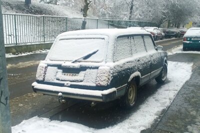

Nebylo to původně v plánu, ale letos, poprvé od mého vlastnictví, jezdí žigulík ve sněhu a soli. Octavie musela nečekaně na léčení do servisu (od 2000 otáček se objevili vibrace ve volantu a na pětku to bylo už opravdu nepříjemné, o šestce ani nemluvě). Chvíli se uvažovalo o půjčení náhradního vozu, ale nakonec padlo rozhodnutí, že místo utrácení peněz za půjčení, si zajezdíme zase žigulíkem v zimě, navíc v dané chvíli bylo sucho a celkem hezky.
Samozřejmě, hned po předání Škody do servisu, začalo sněžit... Takže na jaře mě čeká kontrola podvozku, ošetření rezatých míst a loupajících se částí nátěru. Případně vyřešení pár rezatých děr.
- lada ve sněhu zima 2020/21
Je to zvláštní pocit, připomenout si po tak dlouhé době své mládí, kdy jsme jezdili béžovou 2102kou, pak béžovou 2104kou v zimě naprosto běžně. Skučící ventilátor, absence nezávislého topení atd.

Tak ať to Žigulíkovi moc neuškodí a Škodofka ať se stydí, že ji musí nahradit veteránek
Re: Honzovo 2104ky
Napsal: pát led 08, 2021 07:44
od JmJ
Trocha snehu neuskodi, jezdeni ji jen prospeje a kdyz ji hned pri prvni prilezitosti vemes na vapku a umejes dobre od soli, tak se ji ani nic nestane. Zvlast, kdyz ji pak suchou soupnes do garaze.
Myslim si, ze kdyz ji fakt co nejdriv po kazdem nasoleni splachnes (kdyz podminky divoli), tak bude vse ok.
