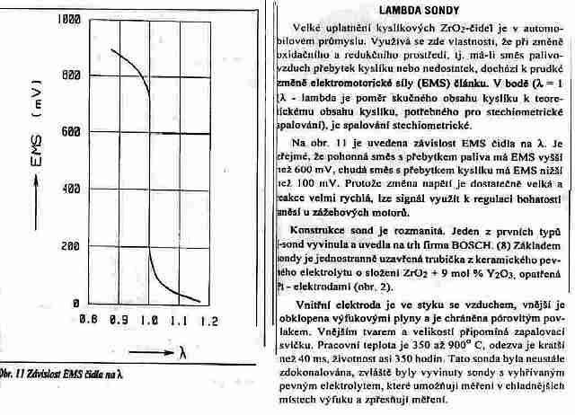

Takže to asi nepujde vymyslet stylem vrtnout do laufu ?někde? blíž k motoru lambdu a na ní připojit voltmetr. Mě to příjde celkem reálný. Co bude ukazovat voltmetr?

Snad pomůže příloha.

Z grafu vyplívá, že to jde. A navíc velmi přesně. Teď už jen omrknout, kde má 1700i lambdu a sehnat ji. Má ji vůbec?

Pája píše:Z grafu vyplívá, že to jde
Právě naopak . Na lambdě nenalezneš napětí třeba 400mV buď je tam 100 nebo 800 nic okolo . Přečti pořádně všechny příspěvky je to vysvětleno dostatečně .

Ve výsledku zjistíš, jestli máš směs bohatou, nebo chudou. Nebudeš ale vědět jak moc. Na poměru lambda = 0 to neudrží ani elektronická řídící jednotka u vstřikování. Pořád to běhá z bohaté na chudou a zpět.
Pokud chceš vědět opravdový směšovací poměr, budeš si muset pořídit analyzátor výfukových plynů.
