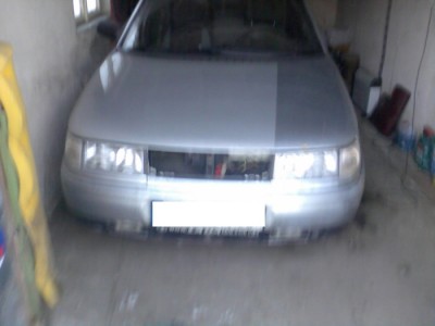

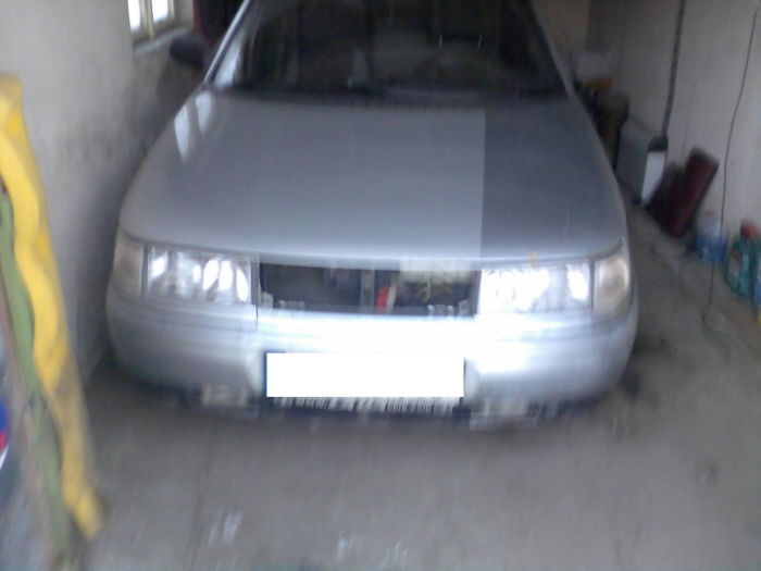

Přídavná dálková světla
Tohle téma je o "světlech trochu jinak" . Tak se taky přidám s troškou do mlýna. Dneska jsem si zase vylepšil povoz. Naimplantoval jsem přídávný dálkový světla.Dráty ještě nemám natahaný, takže nejsou prozatím funkční.A vypínač dám nejspíš kolíbkový (podle toho jaký seženu) na volnou pozici u ovladače topení.

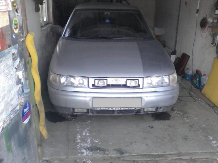

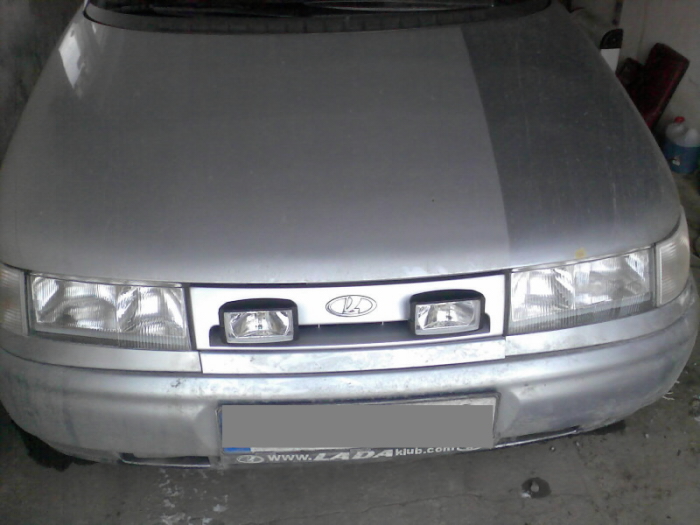

V plné parádě :-) .Ještě tak světelnou rampu na střechu abych neoslepnul.  :-)
Bez masky vypadá dravě :)

No paráda, až to zapojíš, tak Lada bude jen zářit :-)

Erik píše:No paráda, až to zapojíš, tak Lada bude jen zářit :-)
Díky za poklonu.Jsem vážně zvědavej jak to bude svítit.NA fáčku jsem měl taky přídavný dálkový světla, ale o trochu větší a s mřížkou.Tyhle byly levnější a stejně by se mi u lady ta mřížka asi moc nelíbila. Světla stály 488kč a 2žárovky H3 byly za 94kč, takže to vyšlo zatím na 582kč .Relátko mám doma a uvidím jestli najdu vypínač a chuť k tomu je zapojit. :wink:
