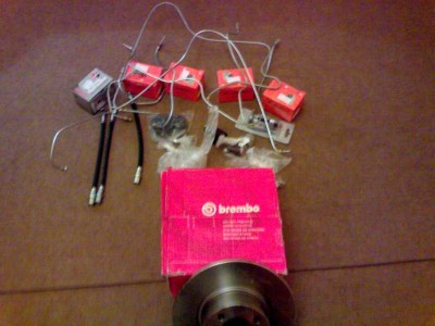

V rámci přípravy na STK která mne končí 16.2. jdu zejtra udělat brzdy, protože kůli nim by to stoprocentně neprošlo. Doufám že mne nic nepřekvapí a nějak to proleze, ještě nikdy sem před stk neměl blbější pocit a vědomí asi tisíc věcí který nejsou moc ok. Právě sem poskládal opravný set 1, asi z 5 krabic různě uložených po bytě.

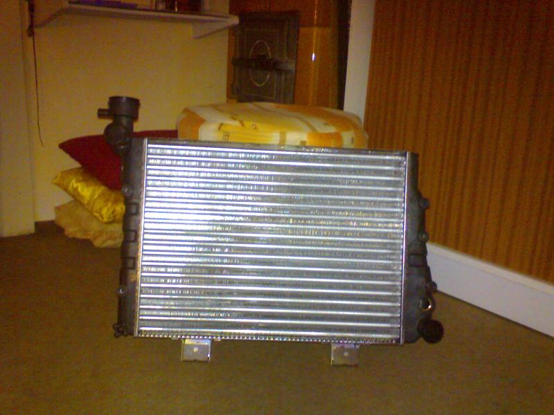

No a co ten chladič? A už to ňák aspoň taky jede? Mnoho zdaru vinšuju

závit v jednom prasátku, proto týden navíc. Dnes po finálním odvzdušnění vše těsné a brzdící suprově. Jen jedna vada na kráse, chladič co jsem koupil od jendnoho chlápka za 5ti kilo teče u horní příruby, takže zítra tam dám nový, který mne dali za reklamaci toho druhého
, no prostě tam půjde čtvrtý chladič za měsíc a půl. V pondělí snad už STK.

A jsi si jistej, že ten novej opravdu zase nepoteče?
Chladičový martýrium

No už tam je asi hodinu a zatím nikde ani kapka, v Plzni už nedělám a asi rok dělat nebudu

A teď?Stanley__001x píše:už tam je asi hodinu a zatím nikde ani kapka
