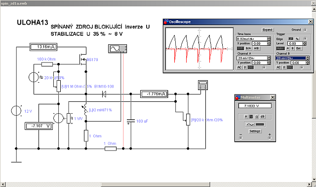

no startéry ... ony jsou to spíše transformátory ... přesný popis: LED moduly (startéry) s elektronickým řízením proudu ... takový malý černý hranolky, který zajišťují rozsvícení těch ledek. L.
Petr HC
Re: Světla pro denní svícení
Ani startery, ani transformátory, ale DC/DC spínané zdroje se stabilizací (elektronickým řízením) proudu.Luděk Musil píše:no startéry ... ony jsou to spíše transformátory ... přesný popis: LED moduly (startéry) s elektronickým řízením proudu ... takový malý černý hranolky, který zajišťují rozsvícení těch ledek. L.
Příklad viz obr. spin_zdr.ewb
P.S. je to jen laboratorní příklad - nelze takto použít v automobilu. Jsou tam součástky navíc, kvůli zobrazení proudů , budič pro MOSFET a zpětnovazební člen jsou znázorněny blokově.
Jj ... úplně přesně takhle to vypadá
