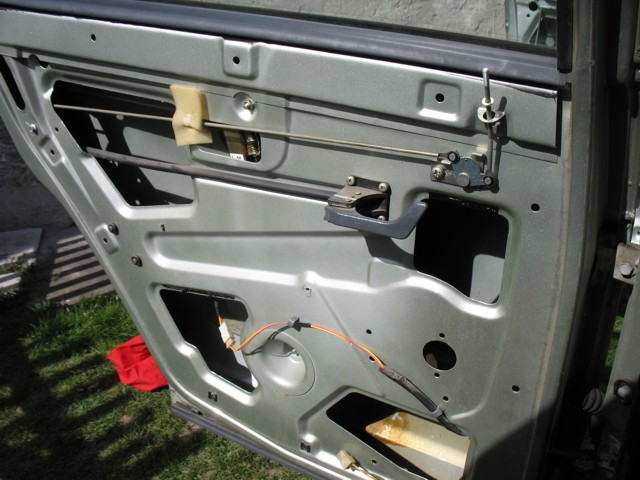

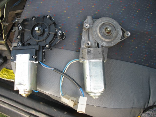

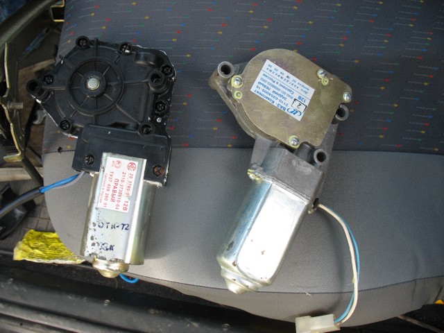

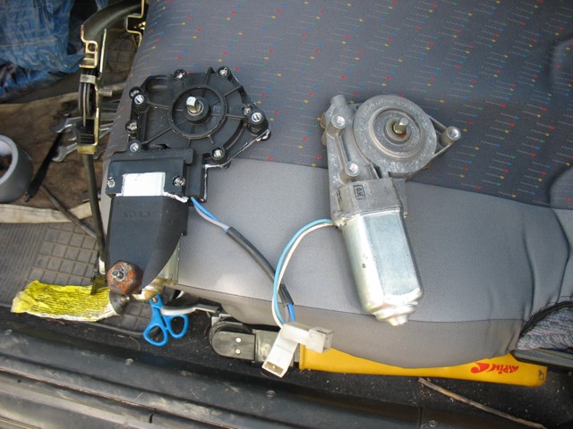

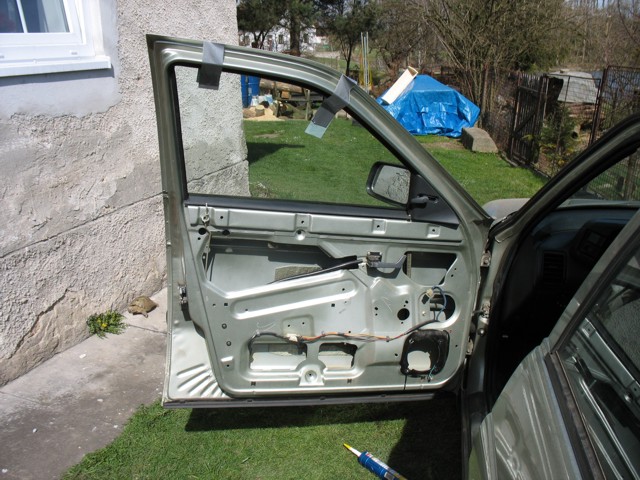

Oprava stahování u řidiče
Tak se venku udělalo dost pěkně na to abych se konečně moh kouknout na to stahování. U řidiče se to ve dvou místech při zavírání zasekávalo a v koncový poloze to rachotilo a šlo přes zuby. Podrobnějc posaný to bude někde o pár příspěvků vejš. Vyndal sem celej trojúhelník i s motorkem, šlo to docela dobře. Horší bylo, že když to bylo vymontovaný tak to bez okýnka jezdilo normálně. Tak sem z toho sundal elektromotor s převodovkou a tu převodovku rozpůlil. Závadu sem odhalil hned - sežvejkaný plastový kolo co zabírá s kovovým šnekem. Je sežvejkaný jen v jednom místě - proto se to zasekává v několika polohách - když to najede na to sežvejkaný místo. Tak sem to chtěl vyměnit za motorek ze zadních dveří, vim že tu někdo řikal že sou stejný. Ale v zadních dveřích mě čekalo překvapení - motorek je trošku jinej a hlavně - převodovka je kovová :!: . (viz fotky) Ze zadních dveří sem vyndal jen motorek, je tam horší přístup, ale nakonec to šlo :D . Zjistil sem že sou ty motorky opravdu záměnný, i když vypadaj jinak, rozměry pro upevnění jsou stejný (teda skoro, vzadu sem to pak musel trochu upravit, ale to bych připsal spíš výrobní nepřesnosti). Ten špatnej motorek sem dal dozadu, protože sem se mylně domníval (spíš doufal :) ) že když je tam menší okno tak by na něj ještě moh stačit - nestačí :( ... . Jo ty motorky se lišej ještě v zapojení - zásuvky se musej dát obráceně aby pohyb okna souhlasil s šipkama na tlačítkách.
Takže jestli ste to dočetli až sem, tak závěr: Nechápu kde se mi ve dveřích řidiče vzal jinej motorek (koukal sem ještě do dveří spolujezdce a tam byl taky kovovej). Původní jsou ty kovový - jednak tam sou 3 (teda myslim - do PZ dveří sem nekoukal - tak min. 2 :) ) a je na nich i odpovídající rok výroby. Na tom plastovym je sice taky nějaký neidentifikovatelný razítko 03 ale jesi je to rok nevim... . Jinak stahování u řidiče je tedy vyřešený, ale jelikož chci mít stahovací i zadní okýnko tak budu muset koupit novej motorek v Koněvce za 2000, když mi ho tam na podzim ukazovali tak myslim že to taky byl ten kovovej, což by bylo dobře - neví někdo jestli ta kovová převodovka má vevnitř ozubený kolo kovový nebo taky z plastu? Jinak kdyby měl někdo lepší řešení než koupi novýho motorku tak sem s nim :D
