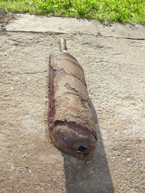

Tento výfuk nedoporučuji. Krátká životnost (2 roky), tenký plech (0.4mm?!), první ureznou úchyty po stranách.
http://picasaweb.google.com/dmatej79/La ... 0677640258
Zvuk ujde, ale existuje lepší varianta, byť míň častá.

Vypadá jako originál žigulácký. Jde nějak rozeznat, kromě odhadu tloušťky plechu? Kde byl kupován? každopádně vypadá hooodně nešťastně.

MartasBrno píše:Vypadá jako originál žigulácký. Jde nějak rozeznat, kromě odhadu tloušťky plechu? Kde byl kupován? každopádně vypadá hooodně nešťastně.
Originál žigulácký neznám. Tohle je tuším polská nebo česká druhovýroba, objevuje se ještě jeden typ, který je podle mě lepší.
Hledám kdy jsem to měnil v deníčku ... mmnt ... jo.
22.12.2005, 132650km. Teď má Laďka 153964 km + asi 80km, poslední tankování 24.3.2009.

dmatej píše:Tento výfuk nedoporučuji. Krátká životnost (2 roky), tenký plech (0.4mm?!), první ureznou úchyty po stranách.
Tyjo, tak ten je snad ještě horší než ten můj ruskej koncovej díl na 111ku po dvou letech. Ten byl sice děravej, ale nepadala z něho roura ven.
