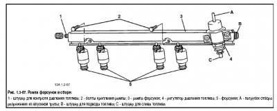

Motor sotva naskočí,tak zdechne
Motor nastartuje a ještě než se usadí volnoběh, tak chcípne, když přidám plyn chcípne ještě rychleji. Roztáhnout nepomáhá, benzín v nádrži mám.Svíčky jiskru dávají. Auto stálo sice sobotu a neděli na sluníčku, ale tím to snad nebude :lol: . TAk se ptám zde zkušených odborníků, jak tento povoz nabudit k životu? Díky za všechny rady a tipy.
Celá akce chodu- nechodu motoru trvá jen několik vteřin. Můj tip je na počítač. Poslední dobou to možná o maličko hůř jelo na lpg, ale na benzín to bylo letadlo.Možná by to mohlo mít i souvislost s tím že tam není imobilizér, jenže ten už někdo vykuchal pár let zpátky, ale že by se to ozvalo až teď?

Zkontroluj si , zda v bodě 1 je tlak 2,8 až 3,2 Atp . Pozor na ev. vystřiknutí benzinu !
Příspěvky: 4722
Petr HC, benzín tam stříká, s největší pravděpodobností je to váha vzduchu teďka jsme ji odpojili a jede to o poznání líp a i volnoběh to umí držet. Potíž byla v tom, že když jsem nastavil určitou úroveň plynu, tak to chviličku běželo, ale pak to chcípalo.Když se ale šlapalo na plyn tak jako na starým šicím stroji, tak se to udržet při chodu nechalo.Taky podezříváte váhu vzduchu?

Plavče , pokud jsi tlak neměřil manometrem, tak teď to může být cokoli . Pokud umíš rusky projdi si tento přiložený help kde máš řadu návodů jak si poradit pouze s multimetrem . K uvažované chybě si vždy najdi „poledovanosť dějstvij“ – psáno „bukvami“ . (Pokud máš ŘJ MP7….) . Jestli to máš dovezené z Ruska s ŘJ Janvar
nebo jinou ,tak to platí pouze přibližně .
P.S. soubor *.hlp mi nejde připojit - pošlu e-mailem . Nejde to ani přes SZ a těď nebudu mít k internetu pár dní přístup - takže zkusím jako *.txt a přejmenuj si ho pak na *.hlp
