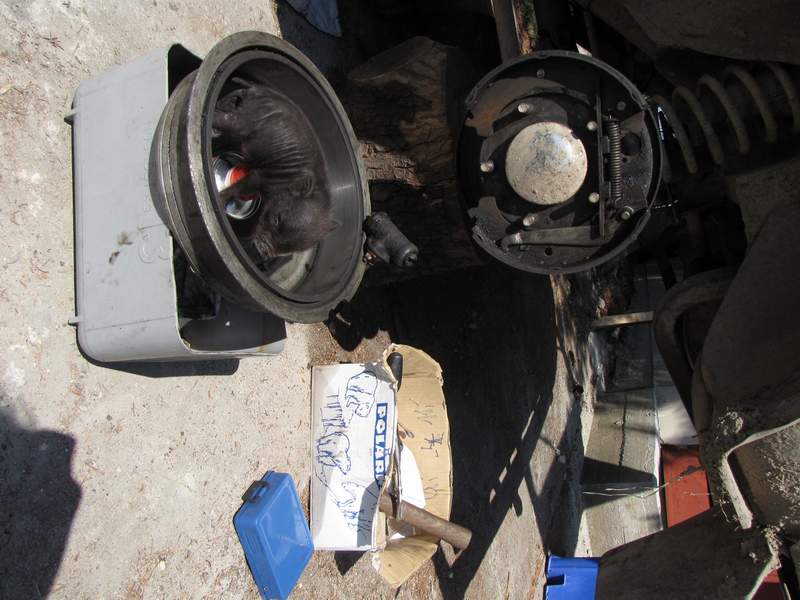

pro představu takhle to vypadá pod tím bubnem ono někdy se uděla hrana na bubnu a nejde to sundat
zkus povolit co nejvíc ruční brzdu a to i pod autem na lanku třeba to pomuže nebo nic s tím nezkazíš
a to bouchání do hrany bubnu hce to postupně dokola a ješte to štříknout něčom protože to muže bej přilezli okolo šroubu a poloosy a odrazit to :)

Ked sa na to neikto vybodol tak to dole uz nedas, pokial to nebolo namazane grafitobvou vazelinou, ono hlinik a ocel ak prebehne chcemicka reakcia zabetonovane. Teoreticky sa da zachranit zobrat obvrtat stred alebo vyrezavacom o vhodnom priemero obrezat.... PS flexa a novy buvbon je najlepsie riesenie

Staci natocit dva 10 srouby do bubnu, lehce nasponovat, ale pozor aby buben neprasknul, a potom staci obycejna letlampa a okolo stredu buben nahrivat (hlinik ma vuci naboji obrovskou roztaznost) a je dole bez driny do par minut.

No ako kedy. Zaklad je to raz rozne namazat uhlikovou alebo modsadznou vazelinou a pojde to dole. I ked tie nivky kupete vo vode mozno aj castejsie.
