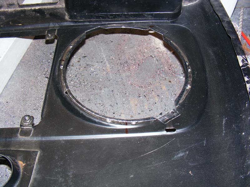

Na pohled nárazník vypadá dobře. Jen se mi nějak nezdá, když se z nárazníku stane nejpevnější součást auta. To není vždy zrovna výhra. Každopádně dobrá práce.

No ono na nivkach to je o něčom jiným, když tim drtí břízky a jinej plevelHurikán píše:Jen se mi nějak nezdá, když se z nárazníku stane nejpevnější součást auta. To není vždy zrovna výhra.
Ladusa ma ciastocne pravdu, aaale - pevnostny naraznik ma vyznam hlavne na vozidle s ramom, tam sa na deformacne zony nehra, ide skor o to dokazat bez ujmy odtat co najhrubsi strom. U Nivy je vsak cherokacky problem, ze je to bezramove SUV. Ak sa to prezenie s pevnostakom a vyuziva sa ako pevnostak, tak povoli nieco ine....
S rozumom sa ale da vsetko

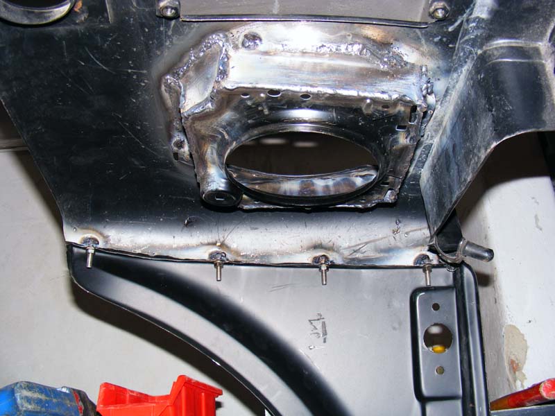

vyzera to extremne(a preto ja davam fotky az po streknuti farbou)
preco sroubujes blatniky? U Nivy by som dal prednost pevnosti zvarenim pred snadnou demontazou
Ved ked sa to dobre osetri prezije to zbytok auta
