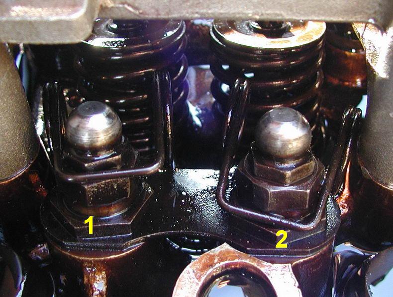

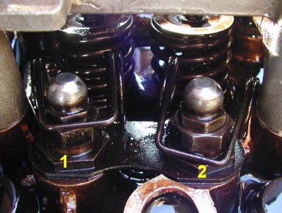

Tak jsem na to dnes koukal a přišel jsem na toto:
- při odpojování jednotlivých válců žádná změna
- při zatlačení šroubovákem na píst, kdy byl píst těsně za HU, jsem žádnou vůli necítil
- při použití šroubováku jako stetoskopu jde nejvíce klepání slyšet přímo od vačky, u přechodu hlava-blok je již klepaní o znatelně slabší.
Jelikož je vačka nová (a poctivě před montáží promazaná), nepředpokládám, že by se během jednoho nastartování přidřela a začala klepat ... tudíž jsem vyndal vahadla, kulové dosadací plochy štelovacích šroubů odfotil a potřeboval bych znát názor někoho, kdo toto již řešil. :)

Jak by vypadal takový poškozený seřizovací šroub?
V neděli ještě skontroluju pořádně vahadla. Každopádně žádný drážky na ploše k vačce nejsou. Dnes už jsem na ně kouknout pořádně nestihnul, musel jsem mazat pryč.
Po zvětšení 200% tam vidím kužel u některých seřizovacích šroubu na horní polovině kulové plochy . To může spůsobovat "posouvání" vahadla v ose kolmé na "vačici" a tím generovat ten zvuk . Chce to ale vidět na "živo"

Saša píše:Po zvětšení 200% tam vidím kužel u některých seřizovacích šroubu na horní polovině kulové plochy . To může spůsobovat "posouvání" vahadla v ose kolmé na "vačici" a tím generovat ten zvuk . Chce to ale vidět na "živo"
To by mohlo být ono (pravdou je, že jsem si ty obrázky nezvětšoval).
Příspěvky: 9457
Na většině seřizovacích šroubů lehký kužel opravdu je.
Zkusím je vyměnit a uvidíme. Doma bych ve své ND skříni nějaký mít měl :)
