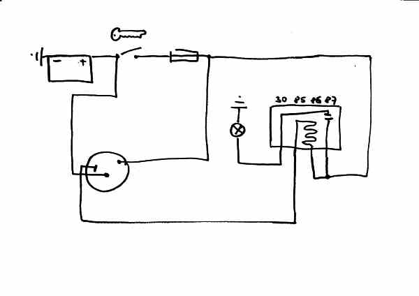

to je pravda nechcete mi to někdo nakreslit i s konektorama na rélé a nějak to popsat ale at se to dá pochopit

Prostě a jednoduše, cívku relé zapoj jednou packou na +12V od spínačky a druhou packu zapoj na konektor alternátoru. Na jednu packu rozpínacího kontaktu relé zapoj +12V od spínačky a na druhou packu připoj jeden pól žárovky, druhý šupni na kostru a máš to.

Mám na stole sdružený přístroj z 2105 - za chvíli vezmu do ruky multimetr a proměřím jeho konektory.
Zde prozatím schema na 2101:
dobijeni 2101.jpg (9.55 KiB) Zobrazeno 1891 x
Příspěvky: 10692
Toto schema je po proměření sdruženého přístroje 2105 stejné i pro Tvůj (Tomikal) model.

hele fakt dík už to funguje
