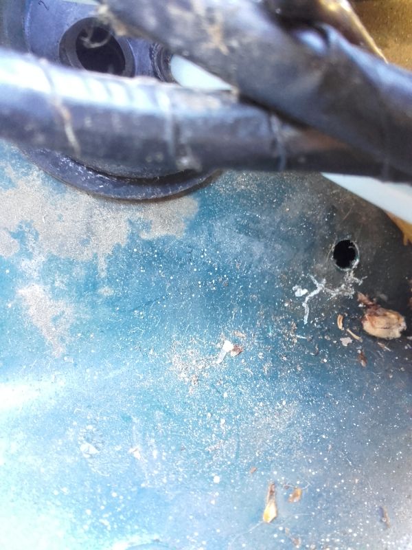

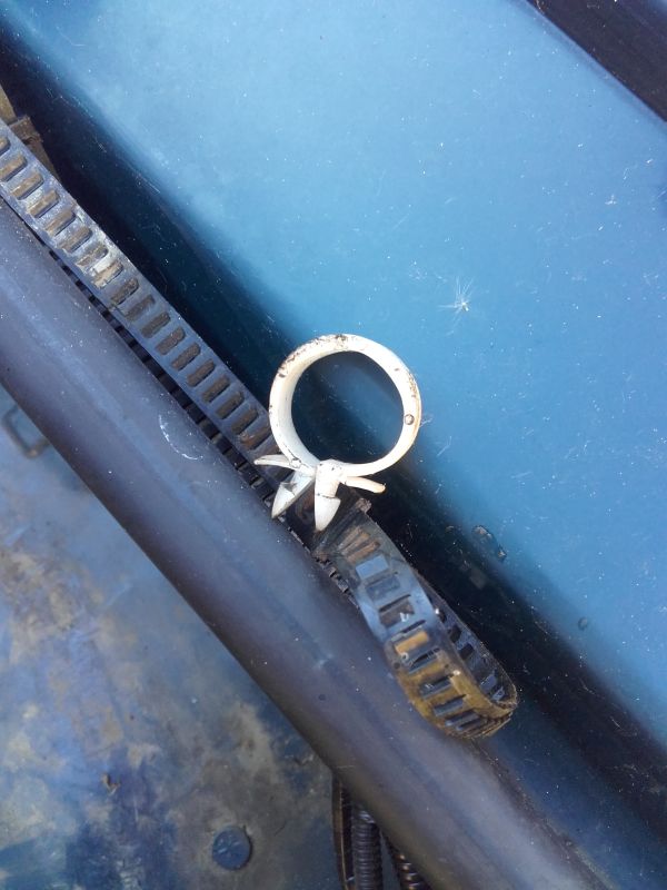

Asi som objavil ďalší možný zdroj zatekania do priestoru poistiek. Pri výmene hydrokorektora som si všimol, že káble sú poprichytávané ku kasni rôznymi prýchytkami. Jedna taká je aj v priestore vedľa nádržky brzdovej kvapaliny. po vylúpnutí príchytky ostane diera, a myslím, že ani keď je tam príchytka , tak to veľmi netesní. ďalším zdrojom môžu byť rôzne priechodky, kadiaľ vedú káble, prípadne hydrokorektor

Opatlat příchytku a díru něčím jako medvědí hovno a zacvaknout...

Na príchytku sa vysr... diera sa zapatle tým medvedím výkalom, alebo niečím pobobným :-)

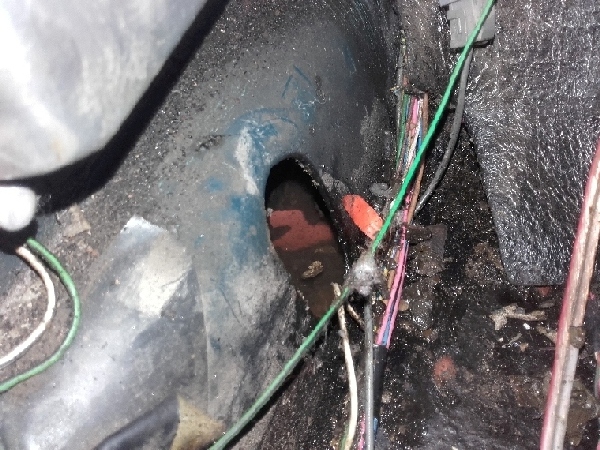

Ahojte Nivkári. Napadá vás kadiaľ by mohla natiecť voda do prahov? Po tých dažďoch, čo boli som si všimol mokro pod tým asfaltofilcovým niečím na podlahe. Po zhodenítapacíru pri vodičovi bol prah plný vody (drenážny otvor bol pripchatý voskom po striekaní dutín) po prečistení trošku vody odtieklo, ale aj tak jej tam dosť zostalo. Napadá ma, buď okná, alebo z dverí. Auto stojí predkom z kopca.

Sice pozdě ale přece. Pokud někomu zateka do nivky u předního okna v rozích má pravděpodobně ucpané odtokové hadičky. Stačí pročistit a voda může opět odtékat. Jsou vidět z motorového prostoru přímo v rohu. Alespoň u mě to pomohlo. :lol: :)
