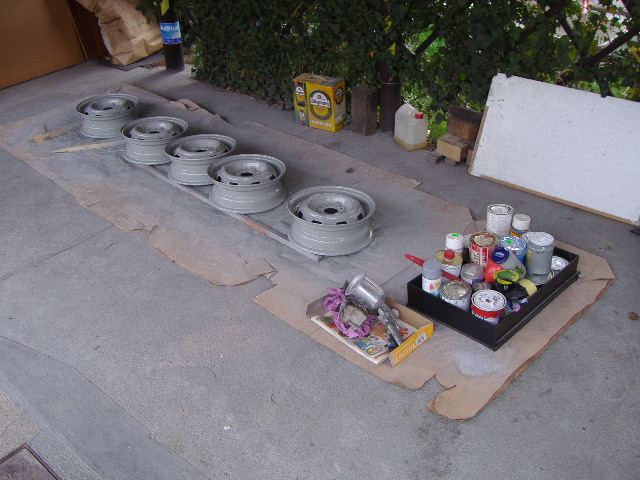

Dneska jsem to střík základem , mám ztoho úplně rozežraný plíce - fuj humus ..!! :pukeright:
Nulašestka
Příspěvky: 1296
Příspěvek od Nulašestka »
Ten plnič si nějak brousil? A dával jsi ho tam víc vrstev? Jen se zajímám, protože u mě tohle bylo spojeno s nekonečným broušením.

Plnič jsem dal ve dvou vrstvách, už to bylo pěkně hladké ,( měl by se asi přebrousit , ale to spíš na plechu jako blatníky atd. na těch ráfkách to nebude vidět) nesteklo mi to ani moc a tak sem to ani nebrousil. tet na tom schne základovka a vypadá už to docela slibně. skočím to vyfotit...wenca

Foto...
Chudácí kytičky...budou pěkně přiotrávený :D

ked nalejes plnic tak ho musis obrusit pod vodou 800vkou
čmelák píše:ked nalejes plnic tak ho musis obrusit pod vodou 800vkou
to je ale masochismus :twisted:
Petanek2101
Příspěvky: 1106
Bydliště: Trutnov
Příspěvek od Petanek2101 »
obrousit by se to melo tak jako tak kvuli tomu aby dalsi nastřik na tom pořadně držel.i kdyz to bylo hladky,treba jen 400 nebo 600,samozrejme pod vodou
Wenca084
Příspěvky: 334
Registrován: sob zář 22, 2007 17:04
Bydliště: Mělník
Příspěvek od Wenca084 »
ja jsem to nebrousil, z jakého důvodu by tam ten další nátěr neměl držet. Když je to dostatečně proschlé, suché a nezamaštěné?? Základ se na tom krásně zalil a drží dobře ( rejpal jsem to šroubovákem :D )... Podle mě by se to mělo brousit jenom když je na tom pomeranč , nebo když se snažíme vyrovnat nerovnosti ( plechy karoserie)... no nevím , snad to bude dobrý...

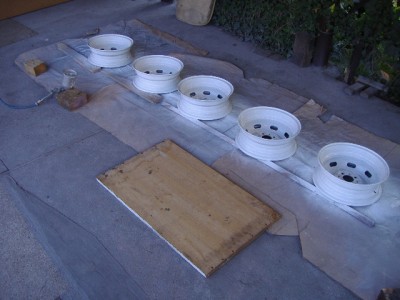

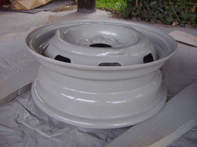

Už mám konečně stříklou jednu stranou konečnou barvou, počkat až uschne a pude se na druhou :P
Pěkné, pěkné. Ten kompresor, pistoli a možnosti Ti závidím. Taky jsem takto "dělal" disky. Pouze s tím rozdílem, že jsem si lakovací fázi musel nechat udělat. :(
Ještě se dívám, to máš na bílo, nebo je to jen hodně světle šedá barva? Bílou po zkušenostech jiných a velmi světlou barvu po zkušenostech svých na kola moc nedoporučuju. Na efekt pěkné, ale hrozně nepraktické a náročné na mytí a údržbu.

Ten kompresor jsem si vyráběl, je to čistě bílá barva, a ta udržba ( čičtění) to je pravda že se budou blbě udržovat , ale za tu práci a výsledek to stojí. Dnes jsem chtěl stříknout přední stranu, ale už celej den u nás prší. Tak budu muset počkat na lepší počasí. v garáži se mi to stříkat nechce, zase bych musel větrat celej barak tejden od toho ředidla atd.. :lol: :D :lol:
