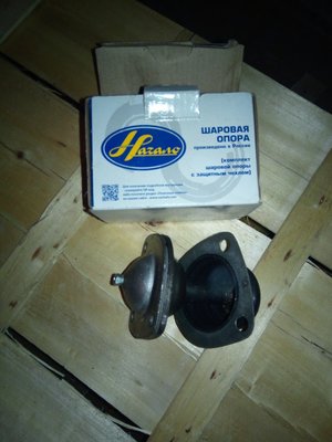

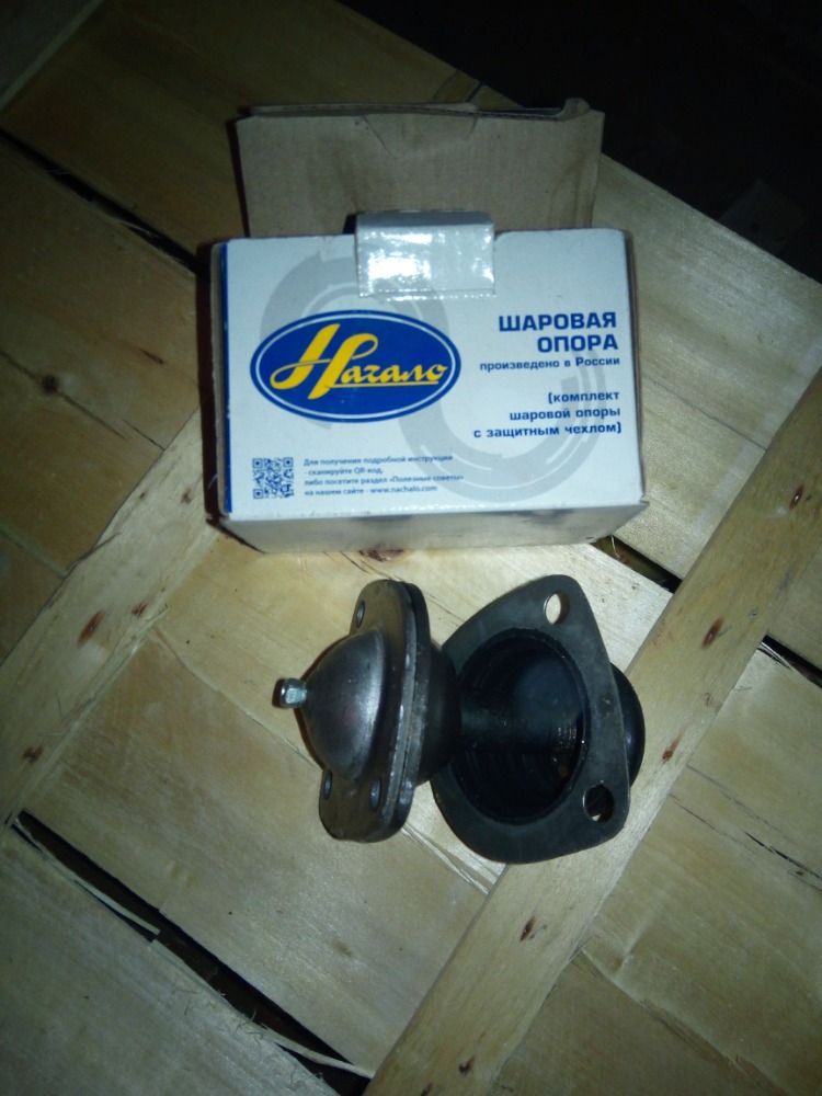

Takový čep s maznicí mi na nivu poslali prý údajně origo ruský, nový... Zkusím pohledat krabičku...
