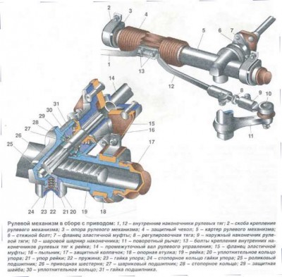

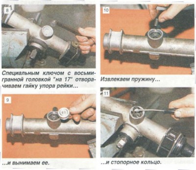

Neví někdo, jestli se hřeben řízení neutahuje dole tím osmihranem nebo je to jen krytka?
Ta pružina působí na hřeben? Co vymezuje vůli na hřebenu?
Štěpán
Příspěvek od Štěpán »
Dle ruské terminologie se tam píše o dorazu a kontra matici dorazu. Z čehoř já usuzují, že je to seřizovací mechanismus vůlu v řízení.

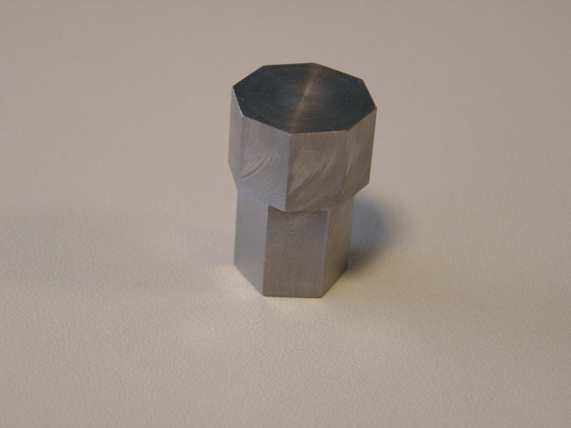

Tak dík, nechám si od nástrojaře vyrobit ten osmihran 17 mm a zkusím to s ním dotáhnout. Zespoda je docela dost místa. Pujde chytit do oříšku od goly. Napadlo mě, že třeba praskla pružina... Bojím se to vyšroubovat ven, abych to pak ještě složil.

Nahoře 17 osmihran, dole 13 šestihran 8)
Jiri
Příspěvky: 867
Registrován: pon čer 07, 2004 22:41
Příspěvek od Jiri »
krásné a perverzní
