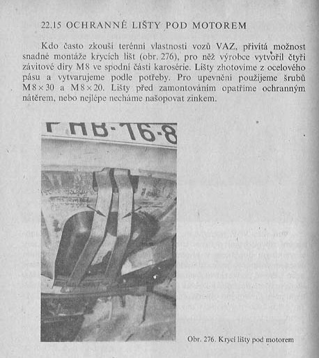

Nákres mám. Pohledám ho a za chvíli dodám.
edit: Tož jsem se trochu seknul. Přesný nákres nemám. :oops: Jediné co jsem našel je viz obrázek, což Ti asi moc nepomůže. :|
Popis z Tůmy
Popis z Tůmy

Saso, tohle presne shanim ! Nemas nekde dilensky nakres? Nechal bych si je udelat u kamose.
prece jenom merit ty uhly zpod auta mi pripadne blbost :)
mam to od atexe. sice nejsou takhle presne tvarovany, jen ohnuta pasovina ale pasuje to. musis si tam na miru navrtat diry na srouby do napravnice. necham ti to. je i to k nicemu. ja jsem si koupil na ua ten tvarovanej plech pod vanu. ten je podle me lepsi nebot zadnej sutr vanu netrefi ale sklouzne se po plechu. mezi tema pasovinama to prece jen muze projit na vanu

Maysner : Parada! no nejak se domluvime urcite. Ozvu se kdyztak do SZ. Ty diry by tam meli byt uz predvrtany, viz popis obrazku.
