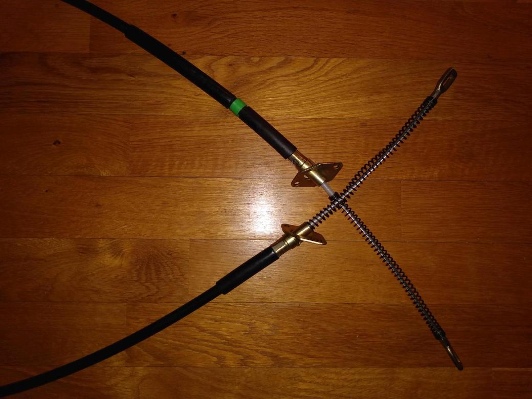

Je vhodne nove lanko rucnej brzdy s bowdenom nejako nakonzervovat pred montazou? Ak, tak cim? Pride mi, ze jediny mozny sposob je nakvapkat pomocou gravitacie do bowdenu motorovy olej, ale zase ta cast lanka, ktora bude naolejovana a bude vychadzat z bowdenu, bude zanasat spinu nalepenu na ten olej spat do bowdenu.

Nie naco? Lanko je obalene plastom, a bouden ma tiez plastovu vystelku...
A okrrm. Toho si tam take gumene ciapocky, takze pokial nebrodis vodou tak to funguje.

Ja bych si teda novy bowden namazal.

Dusan píše:Lanko je obalene plastom
Bohužel ne všechny bowdeny.
Já osobně, stejně jako Viko, bych sundal gumové čepičky, do bowdenu nalil motorový olej a čepičky osadil zpátky. To zajistí, že tam nepůjde prach a voda, přitom bude lanovod namazaný. Nejdůležitější ale je, aby se bowden neopíral o výfuk.

Dik za nazory! Lanko obalene plastom nemam, ale ten plastovy obal v bowdenoch je. A ktoru stranu bowdenu dat na ktoru stranu auta? Je tam rozdiel v tom, ze na jednej strane je iba jedna kratka buzirka a na druhej kratka + dlha buzirka + nejaky kruzok (vid foto). Ale toto je lanko na Nivu, tak neviem, ci tam je nejaky rozdiel.
Samozrejme skrutky M5 drziace tie kovove botky/konce bowdenu v stite brzd su zlomene...
