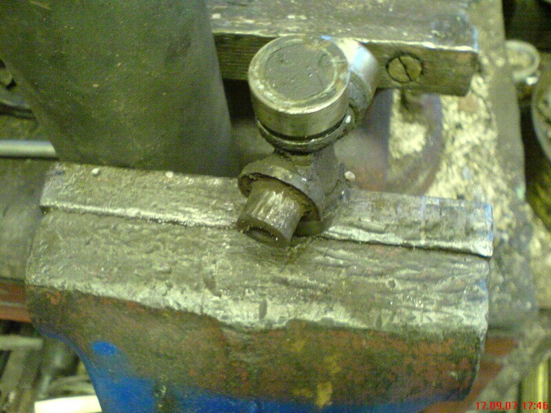

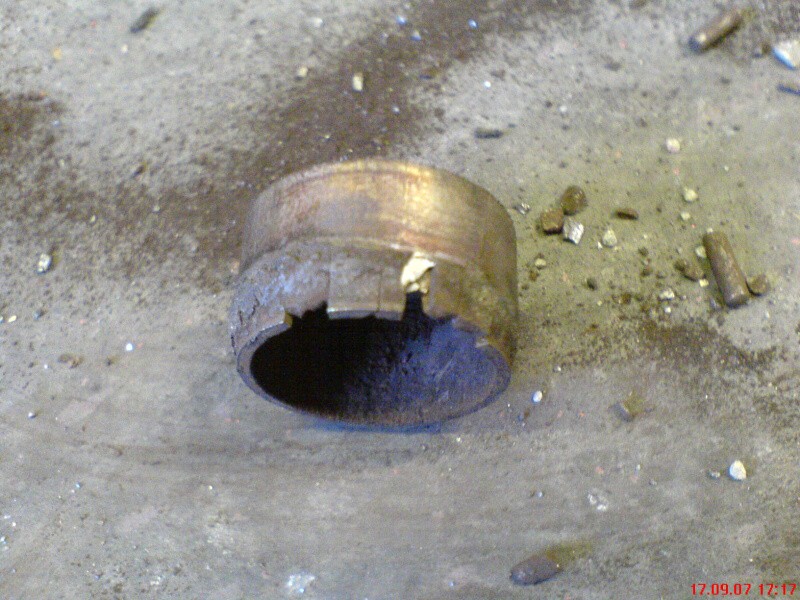

tak jsem tady s vyresenym problemem, nakonec to byly fakt krize, konkretne zadni byl uz po smrti, jak sme to rozdelali (no spis Ivos) tak se z toho vysypal jen prach ktery zustal z jehlicek. . foto z vymeny dodam bud ja nebo Ivos :)

fotodokumentace
