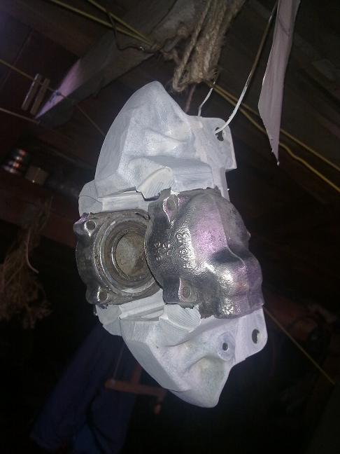

zdravim panove mam asi odlisny problem nez ostatni kolem brzd..ale nevim tudis se obracim na vas...jak davam dokupy tu moju 15 tak ted delam brzdy a nevim cim je nalakovat ci jak je ochranit...a nevim cim a jak ochranit primo valecky...tedy jejich telo to hlinikove ci co je to za slitinu..premyslel jsem jen ten hlinik ci co toje vylestit a pak polejt bezbarvim lakem ale nevim jaky je vas nazor??? pridavam foto pro ukazku...

Brzdič opískovat a dát do práškové barvy (komaxit) nebo do epoxidové barvy. Hliníkové pístky bych nechal tal jak jsou, ovšem pokud to chceš mít perfektní, tak vyleštit a nalakovat bezbarvým lakem.

no to jo ale to mam piskovat takhle jako celek????a neudela to neco ten valeckum???

Jako celek rozhodně ne, musíš ty válečky vyndat a opískovat jenom třmeny. A nezapomeň si natočit do závitů nějaký obyč. šrouby co obětuješ, protože ti to jinak pískovačka rozmydlí.

tak dneska jsem se pustil do takoviho jakoby lesteni...brat srezervou a zjistil sem ze na jedny strane mam na valecku praskly ty vocka jak jimy prochazi tycka ktera drzi desky....takze nejspis zavarit ale ..co to je je to hlinik??? aby dotoho kolega nesahl a nenadal tam paseku

To je nějakej "divnej" hliník.
Osobně bych tedy do opravy navařením nového očka nešel. L.

Než to počneš vařit, tak věz, že uvnitř prasátka jest mezi válcem a pístkem gumička, ta asi moc ráda nebude za náhlý, z jednoho bodu směřovaný ohřev nad běžnou pracovní teplotu. Pokud bych měl něco dovařovat, tak asi na rozebraném praseti. Dle druhu poškození očka lze požít metody ignorace, zalepení dvousložkovým epoxidem či výměnou prasátka jako celku. Máš teď i takové "tekuté kovy", které po zaschnutí lze obrábět jako kov. Jen bych si dovolil poznamenat, že nové prasátko ulovíš baj voko mezi 200-300Kč. A pokud to nové před instalací vypláchneš od případných špon a pod prachovku mázneš k tomu vhodnou vazelínu, tak i vydrží.
