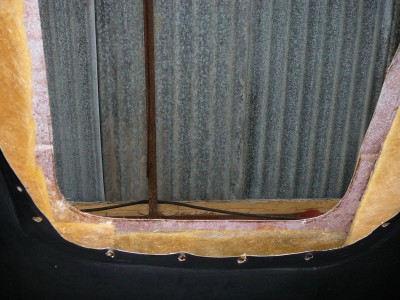

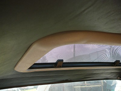

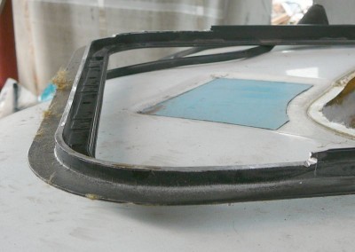

Ještě jeden . Už tam chybí panel se clonami z 15ky. A ta slíbená rada ! Posuňte okno co nejvíce dopředu jako já (lépe se ovládá a vidí na semafory) a tu výstuhu kterou musíte odstranit PŘIVAŘTE HNED ZA OKNO!!! já ji tam nedal a při rychlosti nad 160 má tendenci k vibracím..Můžu přísahat já měl dvě a nikdy netekly.
Dnes došlo i na demontáž střešního okna . Na fotce je vidět popsaná úprava spodního dílu pro kombíka - (prasácky flexou odříznuto) a důkaz že tam neteklo .
Ono to vypadá divně (foto 2) ale to "vlnité" je opravdu vlnitý plech . Je to střecha přístřešku focená "skrz vyndané okno .
