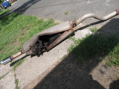

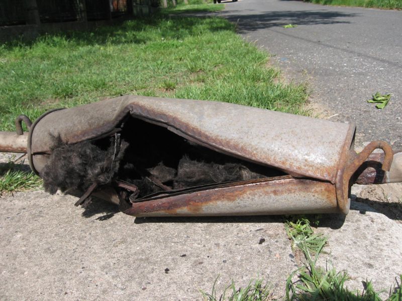

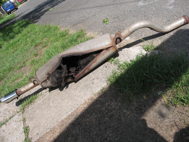

Když jsme už u těch příhod, tak tady mám pro vás jednu co se mi dnes přihodila.
Asi takhle: Jedu po dálnici samarou z Turnova do Liberce. Pod kopcem předjíždím náklaďak na 5-ku tak 100km/h. Náhle se začel projevovat rychlý pokles výkonu. Ne kopci, kde normálně jedu 100-kou na 5-ku, tak jsem jel 60 na 4-ku, a brzdil ten náklaďák, kteréj jsem předjel. Ten řidič se st oho mohl :toimonster: !!! Tak jsem jakžtakž vyjel kopeček a rozfofroval to na 80 a pak tohle ( viz foto )

hm vyfuk mněl asi zacpu :lol:

no ty krávo a to vypadal docela nově.. :lol: to musel být docela rachot..
Příspěvky: 11114
Ta vata nebo co to je se ve výfucích vyskytuje běžně?

Koko Loko píše:Ta vata nebo co to je se ve výfucích vyskytuje běžně?
co sem videl z felicie a mojeho ziga tak ano

jj toto sa mi stalo na formanovi co som s nim bol v lete v trnave, ale nie az v takom rozsahu... ked odhniju prepazky tak sa ta vata natlaci pred vystupnu trubku, ucpe ju, a vyfukove splodiny si urobia cestu novu :mrgreen:

Alebo drbne Tesnenie pod hlavou. :twisted:

ono stačí když se ti vypne při brzdění motorem zapalování, jak se mi stalo kdysi v embéčku, jel jsem z prudkého kopce tak sto metrů s vyplým zapalováním-povolil se drát od spínačky a když jsem ho tam za jízdy natlačil zpátky tak se ozvala obrovská rána a tlumič se otevřel jak krabička od sardinek... :lol:
