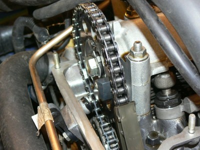

Pojem napínák, kterým Luděk označuje takové to zahnuté, po čem klouže řetěz, je pístek, co je našroubován zboku do hlavy dvěma maticemi M6 a svým přítlakem tlačí na napínací lištu (to je takové to zahnuté, Luďku), čímž dochází k napnutí řetězu rozvodu.Sice jsem to napsal jinak, ale to je už jedno. L.
Takže ode dneška prosím:
Napínák = píst s pružinou
Napínací lišta = takové to zahnuté (otěrová obloukovitá součást rozvodu ukotvená na prsou motoru čepem)

OK - souhlasím s Markem. Takže chvilka správné "řetězovo-rozvodové" terminologie:
Napínák = píst s pružinou (provedení 2101, 2103, 21214)
Napínací lišta = takové to zahnuté (otěrová obloukovitá součást rozvodu ukotvená na prsou motoru čepem, provedení 2101, 2103)
Tlumič kmitů = taková ta věc, kterou občas nalézáme v olejové vaně, místo na levé straně hlavy (provedení 2101, 2103, 21214)
Řetěz = řetěz (2101, 2103)
Řetězová kola = 1x malé na kliku-19 zubů, 2x velké-38 zubů (pohon vačky, pohon oil.čerpadla a rozdělovače)
Pomíjím variantu jednočlánkového řetězu - myslím, že ve zdejších zeměpisných šířkách se nevyskytuje.

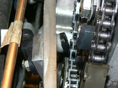

Mám osobně vyzkoušeno, že tlumič kmitů je k ničemu. Za běžných provozních podmínek se jej řetěz vůbec nedotéká a pravděpodobně je tak skutečně jen pro případ, kdyby se řetěz uvolnil, aby nemlátil do hlavy. Ovšem je-li řetěz napnutý správně a není jiný problém, je tlumič postradatelný (dokonce jsem nějaký čas jezdil bez něho).
Příspěvky: 9564
Marku, já mám přesně opačné zkušenosti. Na pár motorech jsem měl tu možnost slyšet upadnutý tlumič kmitů a vždy bylo podle zvuku motoru poznat, že tam není. Při normální jízdě ne, ovšem při rychlém dupnutí na plyn a puštění plynu řetěz zahrčel, i když byl správně napnutý. Vysvětluji si to rychlou decelerací motoru, kdy má řetěz tendenci se prověsit právě na stranu tlumiče kmitů. A řetěz který má něco zasebou, není jen vytahný na délku, ale i vychozený do boku.

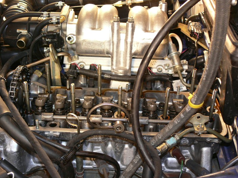

kruto sa mylis, vsetky nivy s motorom 21214 (1,7MPi) predavane od roku tusim 2005? maju jednoradu retaz... motor 1,7SPi sa oznacuje 21213 ak sa nemylim.

Ano, motory MPi mají všechny jednořadý řetěz s automatickým hydraulickým napínákem a společně s tím jsou na motoru použita hydraulická zdvihátka pro automatické vymezování vůle ventilů. Konečně !!!!! (po 35 letech..............)

ty motory s hydroštelem jsou asi dobrý a jestliže jsem se řekl, že se zde nevyskytují - tak beru z5. Mají opravdu výhodu v tom, že ventilové víko již netřeba (pokud vydrží rozvody) po celou dobu životnosti motoru sundat ....... potom vlastně majitel neví, co "tam" uvnitř je.
Proto vlastně tento rozvod ani naživo neuvidíš :( . L.

a Majo to u te ponorky nerozdelaval? Nebo ma klasicke rozvody?
Myso
Příspěvky: 1389
Bydliště: Bratislava-Praha
Příspěvek od Myso »
majo ich u ponorky samozrejme ma, mame aj fotky :)
_________________
Chatka 12 forever :mrgreen:
Příspěvky: 10692
Hmmmm - tak doufám, že aspoň v Trnavě to (tedy vnitřek) uvidím naživo. L.
