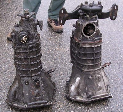

O 5-ti kvaltu také vážně uvažuji, padne z jakékoli Lady do 01 bez úprav? Třeba jako z inzerované z Nivy? Dík!
Ano, všechny lada převodovky jsou plně záměnné. Pouze musíš dát pozor na zadní příčku se silentblokem. Jsou dva typy různé typy. Na starší 5Q by měla pasovat původní příčka od 4Q, ale novější 5Q měly příčku a silentblok jiný.Jaykee píše:O 5-ti kvaltu také vážně uvažuji, padne z jakékoli Lady do 01 bez úprav? Třeba jako z inzerované z Nivy? Dík!
Ale chycení do kastle je na stejném místě, jestli to chápu správně...Hurikán píše:Ano, všechny lada převodovky jsou plně záměnné. Pouze musíš dát pozor na zadní příčku se silentblokem. Jsou dva typy různé typy. Na starší 5Q by měla pasovat původní příčka od 4Q, ale novější 5Q měly příčku a silentblok jiný.
Taky jsem se někde doslechl, že se musí o kousek zvětšit otvor na kulisu řazení, je to tak?
- Tommel
- Příspěvky: 3324
- Bydliště: Brno - HK
Lada převodovka sedne bez uprav !!
- Příspěvky: 11132
Nikoliv, nic se zvětšovat nemusí, samozřejmě při použití 5q Lada. U toho držáku jde o jeho jiný tvar, teď nevím jestli je vyšší či nižší, ale jde o zajištění správného sklonu a u novějších 5q je též i jiný silentblok. Nicméně ten držák je nutnost, jeden soukmenovec zvládl hodit starší typ 5q i se 4q držákem do nulajedničky, ale není to ono, občas mu tam něco šíleně bouchá
. Musel se vypodkládat prostor mezi držákem a podlahou matkama, ale nestačí to, takže držák by měl být tedy nižší. Mno a ještě jsem slyšel jakousi fámu, že nivácké převodovky mají náhon tachometru na druhé straně, nevím ovšem je-li tomu tak opravdu.
