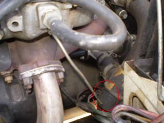

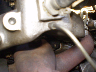

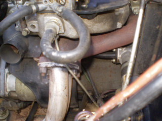

Povie mi niekto čo to je? K čomu to slúži? Je to rúrka zo sacieho potrubia, visela z toho kvapka (asi benzínového kondenzátu - páchlo to tak).
Ide to zo sacieho potrubia a pôvodne to malo &amp;quot;namierené&amp;quot; priamo na výfuk. Trochu som to odklonil k termostatu.
Ide to zo sacieho potrubia a pôvodne to malo &quot;namierené&quot; priamo na výfuk. Trochu som to odklonil k termostatu.

Je to na odkapavani benzinu ze sani, taky mi to miri na vejfuk :-)

vývod odvzdušnění vodního pláště sběrné komory sacího potrubí !!!!!

Nemám z toho dobrý pocit...

Jelen píše:Je to na odkapavani benzinu ze sani, taky mi to miri na vejfuk :-)
To je stejná blbina, co mají i dachly?? Teda kromě míření na vejfuk..
dandy píše:Nemám z toho dobrý pocit...
Pročpa?
Jo dachtl to ma taky, a rovnou na valec :)
