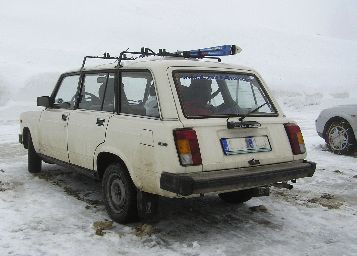

Ja v krkonosich v zime nikdy nebyl :-(. V lete pravidelne uz vic jak 10 let, ale v zime ani jednou. Kde si tam pobyval? Primo v Jilemnici?
http://lada.barinka.net/foto.php?cesta= ... .jpg#fotka :-)
Nemo
Příspěvky: 784
Bydliště: Praha-západ
Příspěvek od Nemo »
Přímo v Jilemnici na náměstí. /ta spodní fotka je z loňska/
