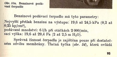

dmatej píše:Jinak to čerpadlo má mít min. výtlak 60l/h, chtěl bych vidět, komu to sežere nádrž za 40 minut ;-) ...
To jsi se seknul kámo, má to být 6 l / hod. při 2000 ot/min. Ani není psané minimálně nebo maximálně, prostě když to takhle podává, je to o.k. :wink:
Jen malej dotázek: Je takhle sestavená membrána správně? Ta podložka (červeně) tam patří nebo nepatří? Nikde ani v katalogu to není tak do podrobna rozkresleno, jestli tam má být nebo ne...

Příspěvek od Acibuk »
presne tak.. Ale v Tumovi je 60l/hod. Kdyby to melo 6l za hodinu, to by nestihalo nektere hladovce krmit. Kdybych jel po dalnici prumernou 100km/h a auto by bralo 9l/100km:)

Pool
Příspěvek od Pool »
Acibuk píše:presne tak.. Ale v Tumovi je 60l/hod. Kdyby to melo 6l za hodinu, to by nestihalo nektere hladovce krmit. Kdybych jel po dalnici prumernou 100km/h a auto by bralo 9l/100km:)
Mám to snad oskenovat? Je to při 2000 ot/min, tolik asi nekroutíš stále. Ty vůbec nebereš v potaz otáčky motoru Acibuku :wink:

Pool
Příspěvek od Pool »
Myso píše:chlapi tuma je oskenovany v kniznici...
Tak tam je opravdu 60 l , tak se omlouvám dmatejovi i Acibukovi. V mojí knížce je opravdu 6 l... :wink:
