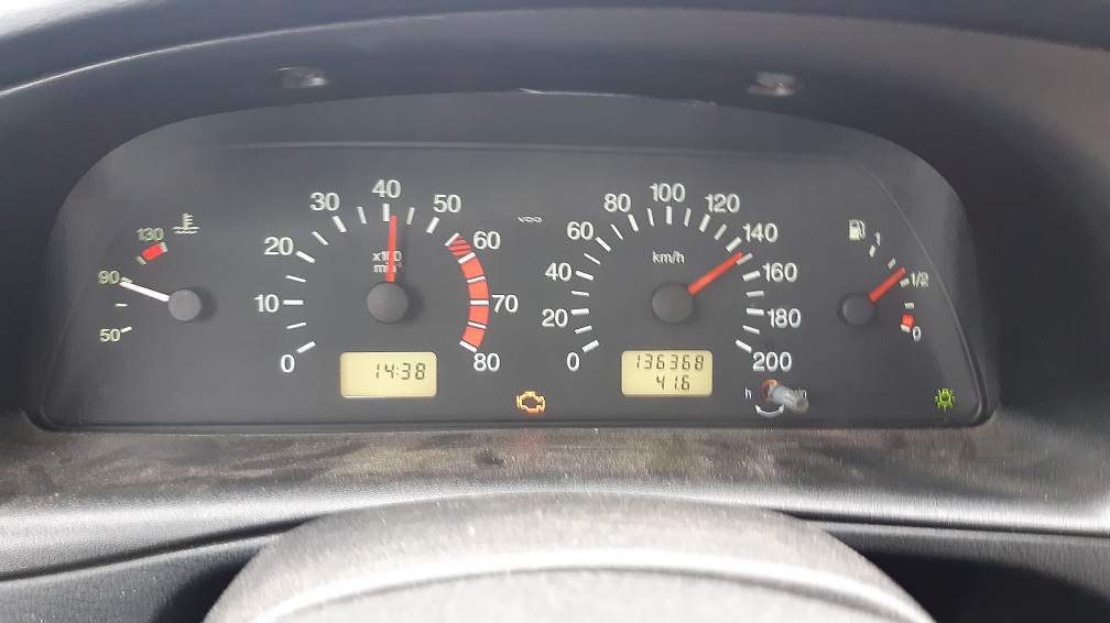

Na to, že to ma dle diagnostiky dost problému které musím vyřešit, to nejede vůbec špatně, pravda při tomhle stylu jízdy si to vezme 14l LPG :lol: jak vyřešim chyby dle diagnostiky, půjde na řadu seřízení LPG, v určitém rozsahu otaček to škube a nejede jak má :roll:

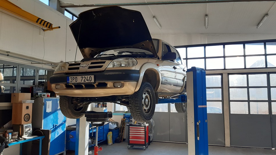

Dnes je venku krásně, tak toho chce využít...za pomoci Coryho na telefonu, jsem vyřešil další problémy, dalo by se říct skoro všechny které hlásila diagnostika, zbytek bude už na Corym. Potom jsem zajel na dílnu vyměnit olej + dotahnout ruční brzdu. Při té přiležitosti jsem dodal 5ks šroubů na krycí plechy pod motorem :lol:
