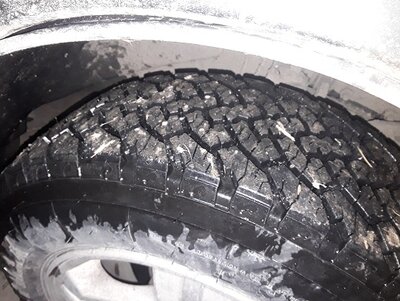

tuto vzorku som nasiel ako kompromis na teren aj dialnice a chodim na nej uz 2 roky. zatial som nic lepsie nenasiel. nehuci, nezere, nederie sa, sedi na ceste, v blate v kritickych miestach treba podhustit na 0.7Atm, inak zvlada bezne tereny aj pod tlakom 2.5Atm. Opozeral som to od Petra Litvinova z youtube ale on ma BF Goodrich original a ja cinsku napodobeninu. Tie original sa mi zdali dost drahe a s cinanom som spokojny. Tieto maju nabehanych cca 15.000km a nejavia znamky opotrebovania

a rozměr ?

ten rozmer co si pisal R15 205 to je jediny najvacsi co sa da pouzit a ktory na standartnej nive nezaskiera do blatnikov. ked ju zvysis asi sa da pouzit aj vacsi len neviem presne ktory to je.

a jak se ta guma jmenuje ?

a jaký konkrétní označení, tam toho je plno
