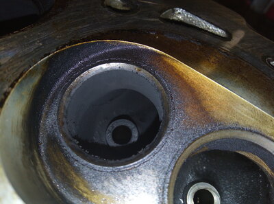

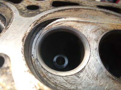

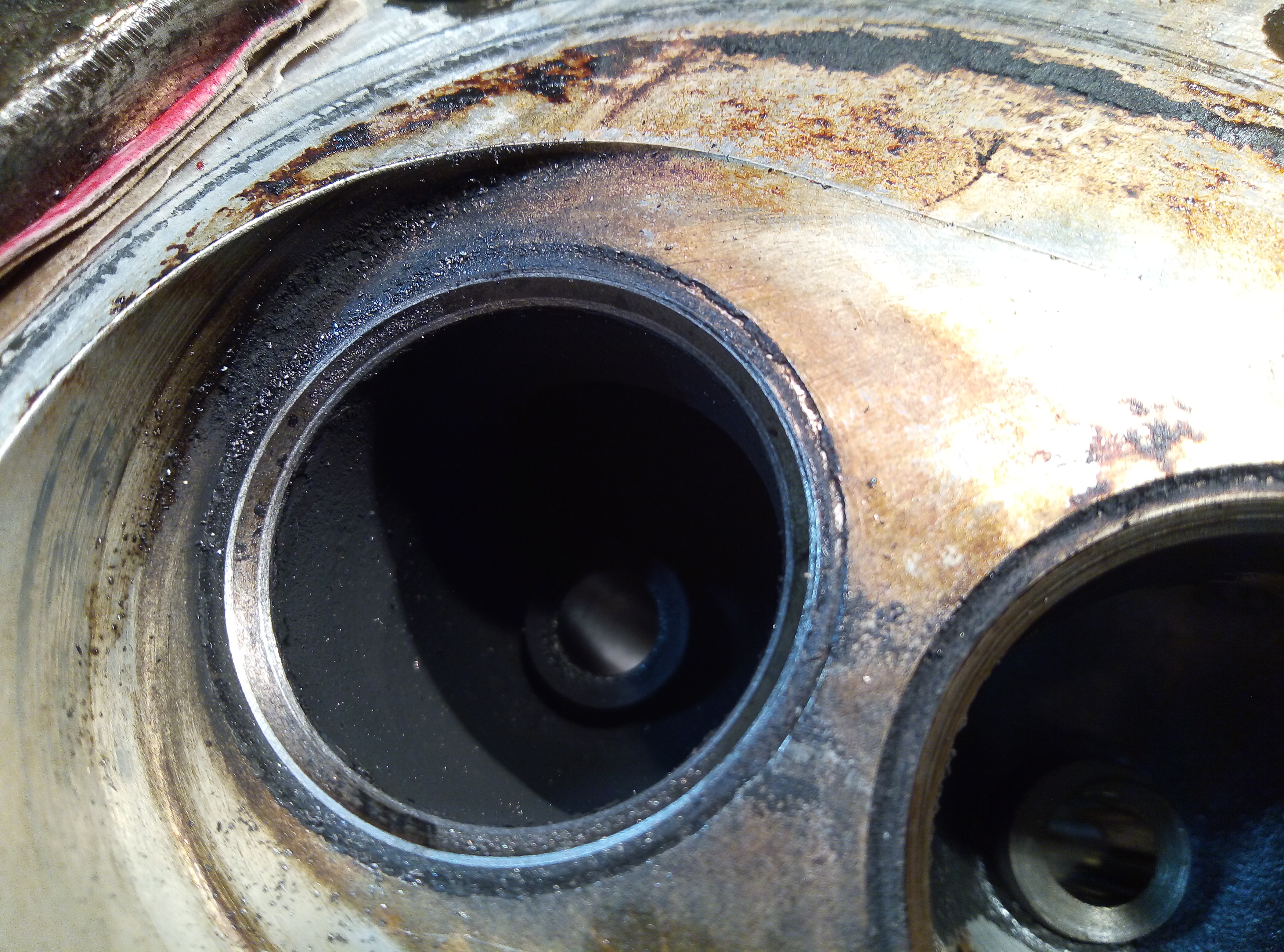

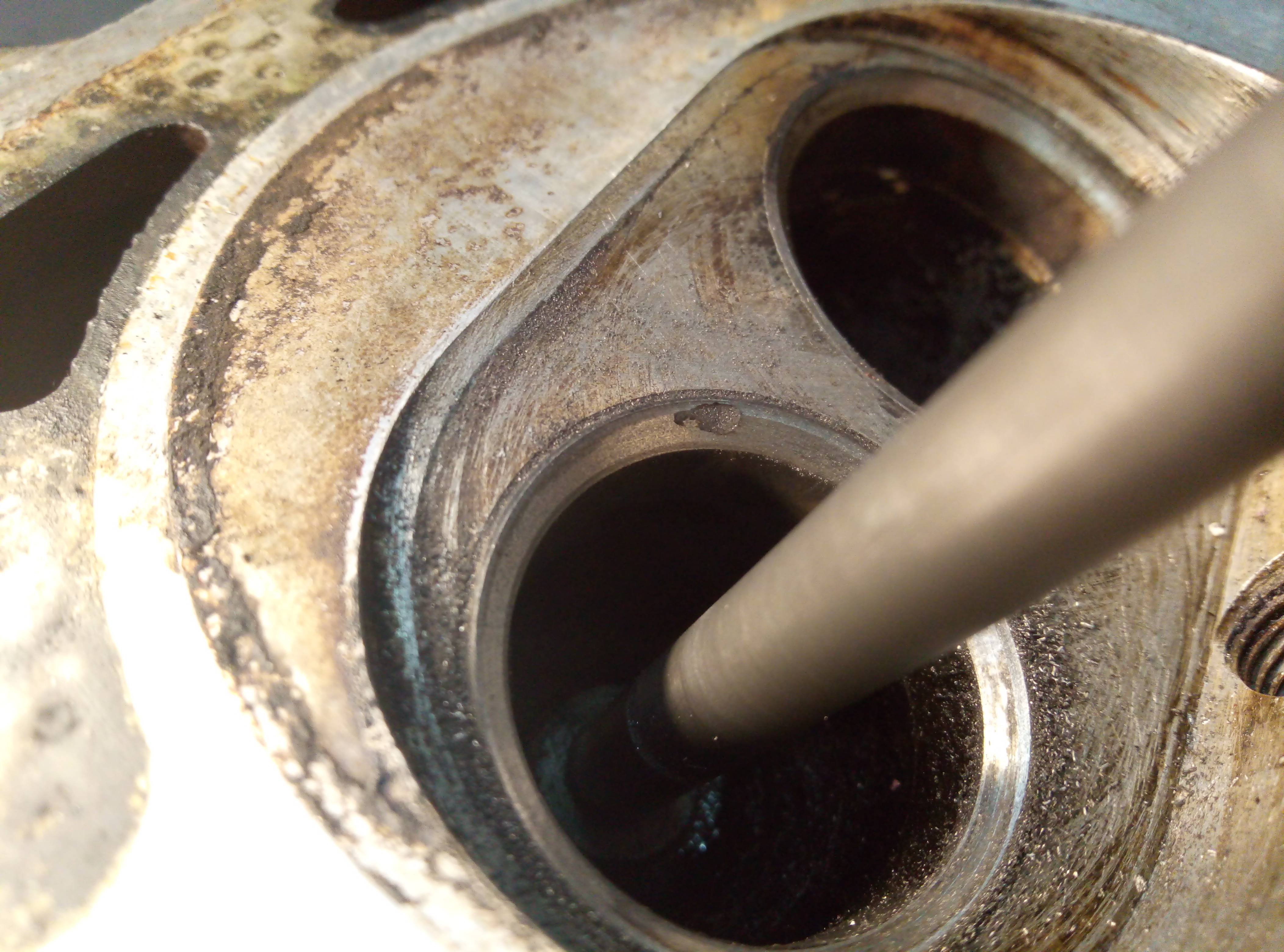

Tak hlava je už zložená a vyzerá to nasledovne:
Fotky:
https://drive.google.com/folderview?id= ... 6sZUeEo5DT
Na druhom valci je to vlhké ale niesom si istý od čoho olej to nepalilo ani to nedymilo pravdepodobne benzín? Tiež na vyfukovom ventily je niečo pripalene celkom slušná vrstva. Chystám sa zabrusit ventily na druhom valci.
Fotky:

Re: Vynecháva 2. valec
Nalej do kanalov benzin a sleduj, co sa stane na strane spalovacej komory. Ked uz, tak zabrus vsetky ventily.
Skúsil som naliať petrolej a okolo sacich ventilov bolo po 15 minútach mierne vlhké ale len tesne okolo ventilu tam kde dosada skoro to nebolo vidno ale na 2. valci to bolo také isté ako na ostatných to mi je celkom záhadne.

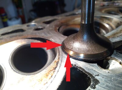

Nikdy jsem neviděl špatné vodítko ventilů na Ladě.
Tohle nevypadá na ventil. Tohle vypadá na prasklý pístní kroužek.

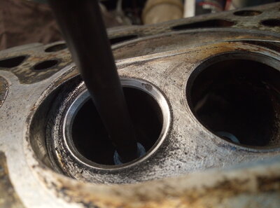

Ukludnime sa. Nic strasne sa nestalo. Zhodit a namontovat hlavu na zigulovi je otazka 2 hodin a tesnenia. Ventily uz urcite rozhod a skontroluj rovno ich hadzavost. V praxi som sa stretol s tym, ze po skoceni rozvodu o 8 zubov na vacke sa stretli 4 vyfukove ventily s piestami. Pri merani tlakov bolo vsade 12bar. Ale motor nenaskocil. Ventily boli sice ohnute, ale vole vo voditkach sposobili to, ze dosadli na sedla a pri merani tlakov to bolo v poriadku. Dokonca ani pri naliati benzinu netiekli.
Takze skontroluj toto:
- volu ventil voditko - existuje moznost, ze ma ventil malu alebo extremnu volu. Minimalna montazna vola je 0,03mm az 0,06mm. Maximalna dovolena 0,15 mm. Meraj po celej dlzke voditka dutinomerom.
- hadzavost ventilov - maximalna povolena je 0,03mm
- demontuj simeringy ventilov, postav hlavu tak, aby boli ventily zvislo. Ventil prstom doklepni do sedla a sleduj, ci samovolne zacne padat dole. Ak drzi v sedle, skus opatrne jeho stopku na strane simeringu pritlacat do roznych stran. Ak sa ventil uvolni, zname to, ze je zle zafrezovane sedlo, teda voditko a sedlo nie su suose.
- skontroluj sirku dosadacich ploch na sedlach a ventiloch. A rovnako aj ich stav.
Ak bude vsetko OK, ventily zalapuj a hlavu namontuj spat.

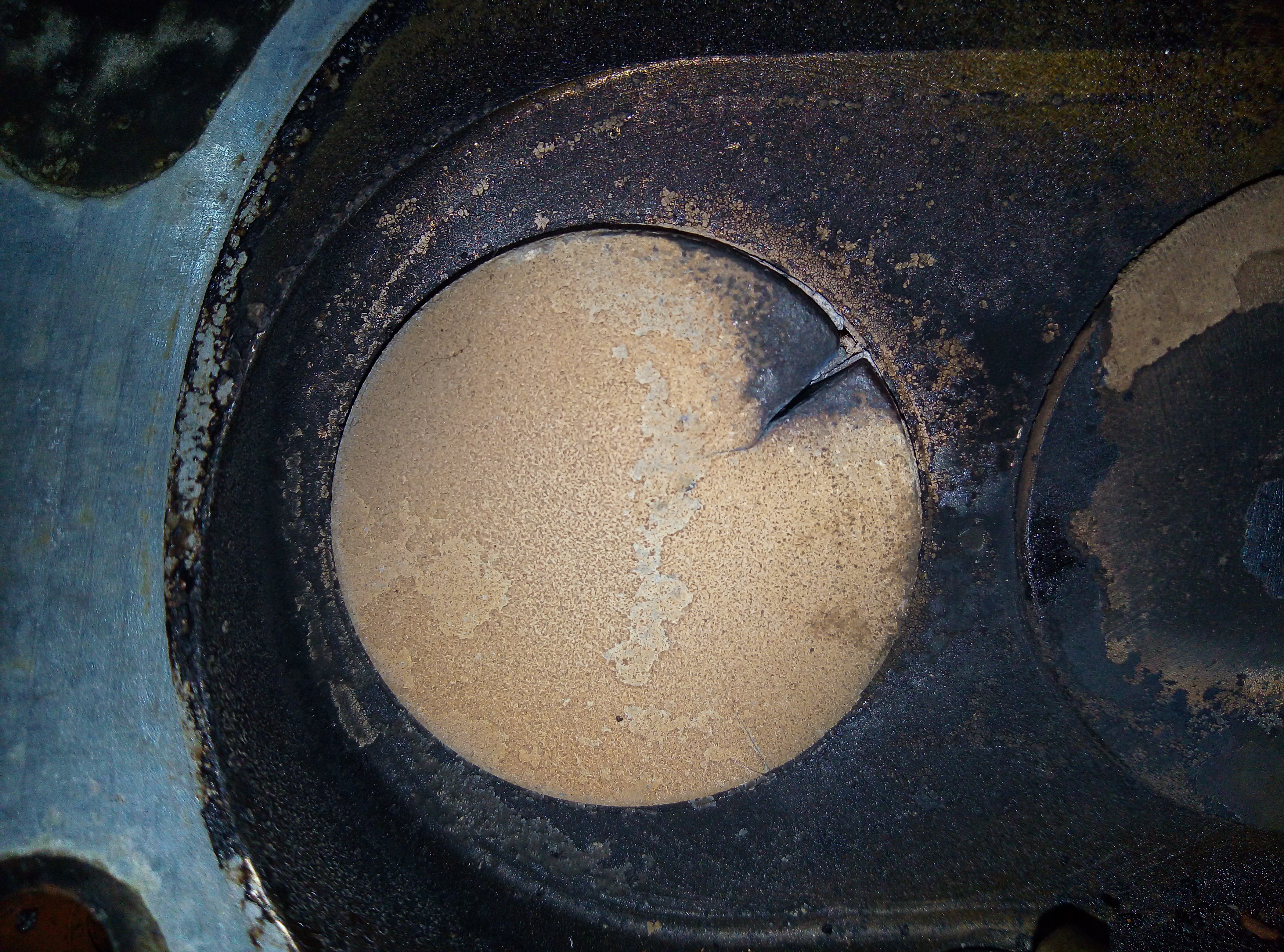

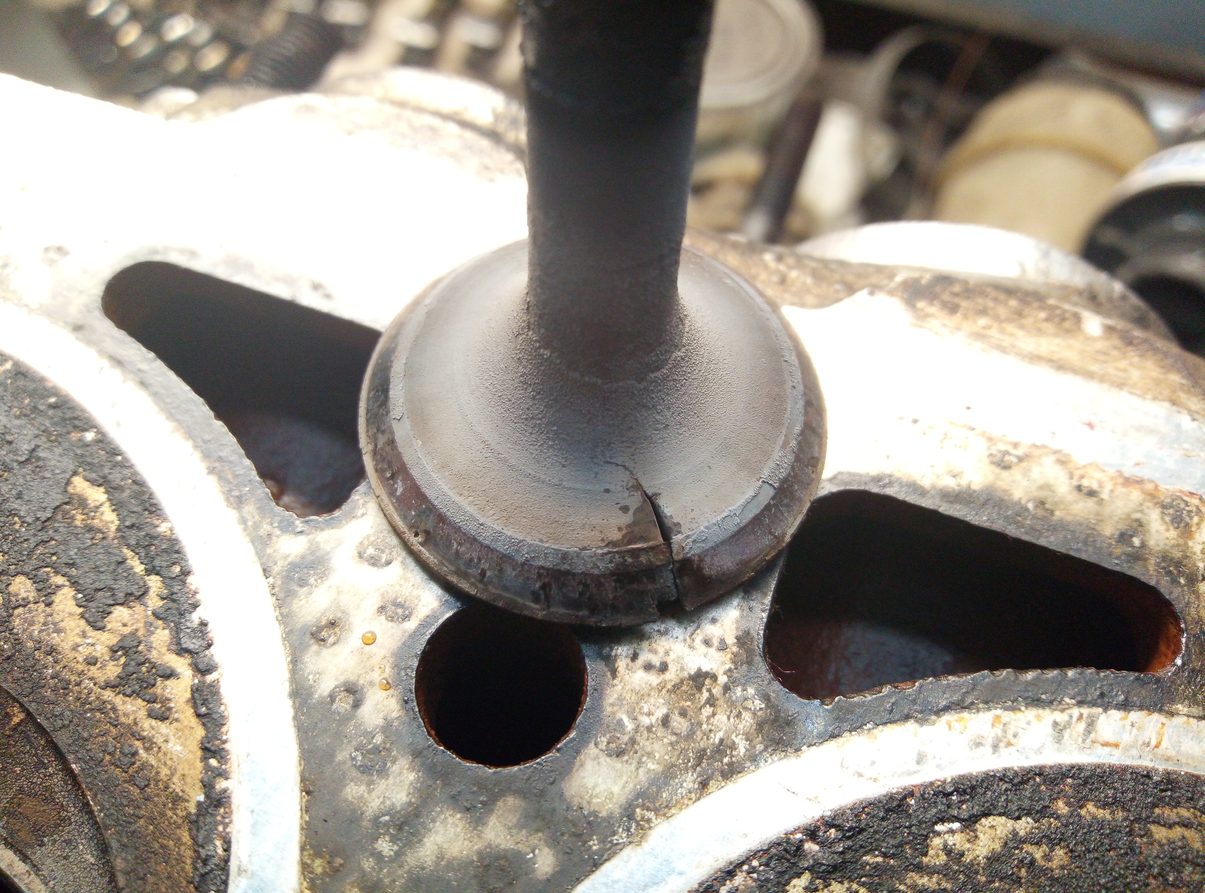

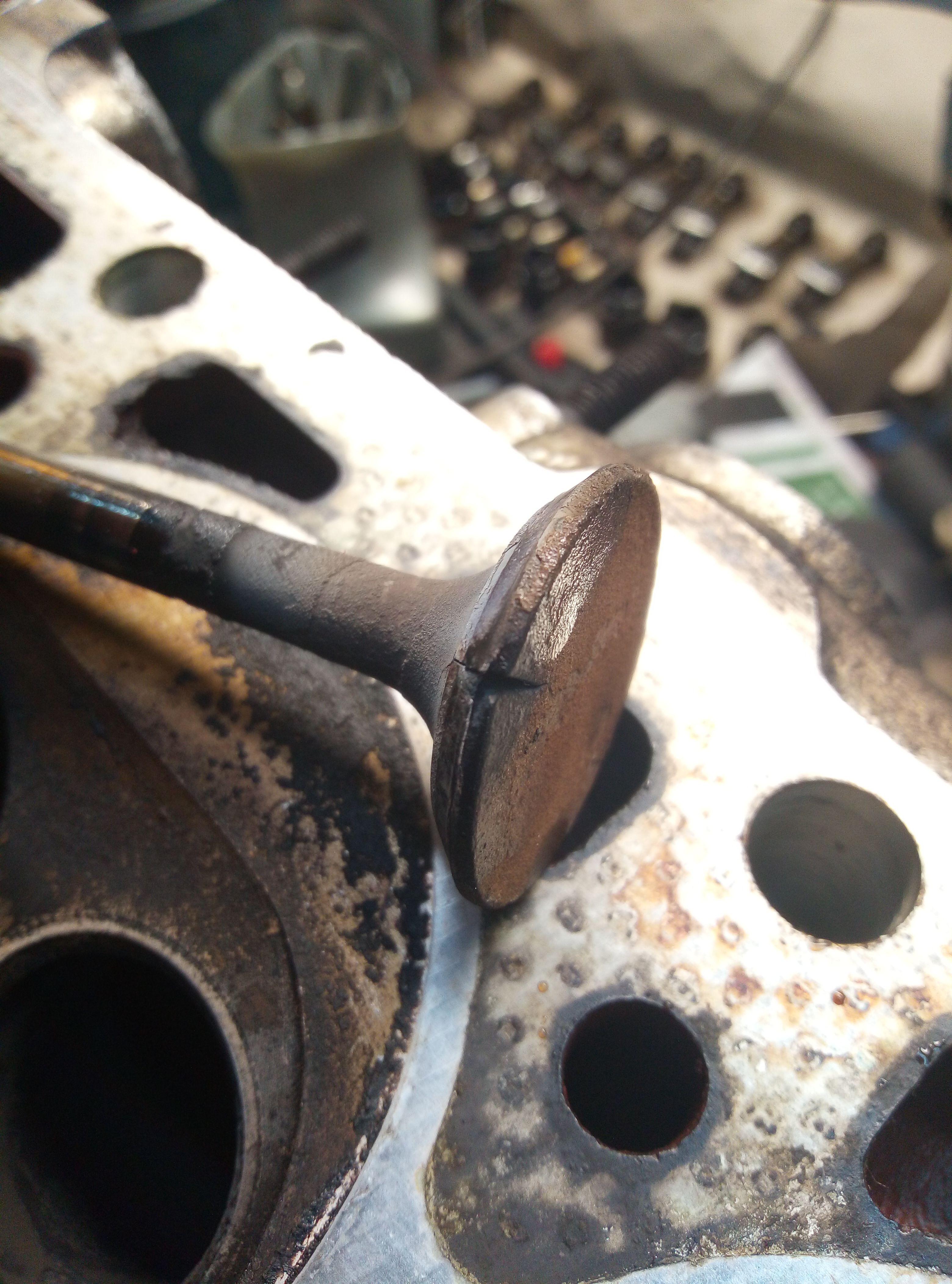

Ved v pohode, ja som kludny. Len nerozumiem naco bola dobra takato unahlenost a tu demontaz hlavy bez predchadzajuceho merania moja vlastna hlava neberie. Takto nepozna ani referencne hodnoty tlakov a nebude vediet o co lepsi bude motor po oprave
Cory, to je riadne sialene, to som este nevidel! Ale vidim tam nejaku prasklinu aj pod tym ventilom - to je prasknute sedlo ventilu alebo len nejaka usadenina? A preco sa vlastne ta Niva k tebe dostala, ked v tom case (pred vymenou gufier) v podstate bezala bezchybne? A bola to nahodou Niva na LPG? Kazdopadne diky za zaujimavy pripad/poznatok!
Ja som sa stretol raz s odlomenym materialom z tanieru ventilu, to bola kompresia 4 bary a motor isiel stale na 3 valce, pocutelne fucal a pri skuske tesnosti ventilov odtial doslova tiekol prud tekutiny. A na inom motore bola kompresia na jednom valci 8,5 baru a vynechavalo to tak obcasne, dokonca ani farba sviecky nebola odlisna. Ked som dal dole hlavu a nalial petrolej do kanalov, az som zostal prekvapeny, ze ventil na tom valci iba mierne kvapkal/slzil a ze to tak znizilo kompresiu (to bola Niva 1700, cize kompresny pomer 9,3:1 a na ostatnych valcoch tlaky okolo 13 barov a tam tie ventily tiez mierne slzili). Zase na druhej strane, na piestoch boli stopy po kontakte ventilov s piestami a potom som aj niektore ventily musel vymenit, lebo sa nedali zabrusit do tesna, pretoze boli sisate/ohnute. Ale casovanie rozvodov bolo v poriadku, tak ktovie co ten motor prezil a kto a ako to potom opravoval.
Takhle upálených ventilů jsem viděl hodně, mimo jiné i na Ladě. Nejčastější příčinou je tvrdá nečistota, která se sevře mezi ventil a sedlo. Okamžitě dojde k extrémnímu nárůstu teploty v daném místě a ventil normálně odkápne.
Podle mě mělo proběhnout měření komprese ještě před demontáží hlavy. A jednoznačně určit příčinu nízkého tlaku na druhém válci. Pokud to totiž teď není známo, klidně se může stát, že to bude způsobeno pístním kroužkem a i když bude hlava opravena na jedničku, bude ji po montáži na motor sundavat znova. A tomu se mělo předejít.
No ono to bolo tak, že zákazník ma zavolal, pretože Niva mala problém s EK. Zisitl som, že je vadný regulátor voľnobehu a na diagnostike som videl, že lambda za katom kopiruje lambdu pred katom. Hodnoty z EK som nevedel, pretože mu to meral známy. Okrem toho boli prasknuté zvody. Takze som menil zvody a katalyzator. Lambda pred katom bola tak zapecena, že šla povoliť len po nahriati a neprezila to. Takže šla aj nova lambda. Sviecky si menil majitel sam. Znova bol zmerat emisie a už ostalo vysoke iba HC, cca 300. Nasledne som v rampe zistil nedostatocny tlak paliva, takže som vymenil regulator tlaku paliva. Tlak paliva stupol na pozadovanu hodnotu. Okrem toho som vymenil este povodne zapalovacie kable, ktore mali najazdenych 140000km. Pri skusobnom merani stale vysoke HC. Tlaky som meral este predtym a boli 13-12-13-13,5. Sviečky boli po okrajoch zakarbonovane. Podla diagnostiky ziadne vynechavanie. Motor siel pekne rovno a ticho a neklepal. Takze nasledovala kontrola kostry motora, kostry RJ, skusobna vymena zapalovacieho bloku. Vaha vzduchu dava spravne hodnoty. Skontrolovana RJ, aj softver. HC stale vysoke. Nasledne som spravil balans vstrekovacov. Balans v poriadku, vsetky vstrekovace mali rovnaky ubytok tlaku. Nasledovala skusobna jazda. Po vypnuti motora a otvoreni kapoty pocut sycanie od rampy. Meriam tlak - za behu motora sa drzi pozadovanej hodnoty, po vypnuti klesa. Zistuje sa vadny vstrekovac na 4. valci, ktory v zavretom stave prepusta do sania palivo. Olej je citit za benzinom. Menim vstreky, menim olej. HC stale vysoke. Vynechavanie žiadne. Vymena simeringov ventilov bola uz poslednou moznostou pred rozobratim. Ocakaval som poskodene voditko alebo simeringy. Nic. Poskladal som to naspat a potom to zacalo. Zacal vynechavat 2. valec a HC zacalo stupat na hodnoty okolo 700 a parkrat sa prehupslo cez 1000. Meram tlaky a na 2. valci tlak 9 bar. Takze hlava dole a tam prasknuty ventil. Sedlo prasknute nebolo, ale bolo vyrazne poskodene. Ventil v nom bol zaklepany tak, ze tesnil natolko, aby Rj nezaznamenala vynechavanie, no spalovanie nebolo dokonale. Na obhajobu kolegu - nababral som sa s tym 3 dni, ktore boli doslova stratou casu, mohol som hlavu zhodit hnedHenry píše:Ved v pohode, ja som kludny. Len nerozumiem naco bola dobra takato unahlenost a tu demontaz hlavy bez predchadzajuceho merania moja vlastna hlava neberie. Takto nepozna ani referencne hodnoty tlakov a nebude vediet o co lepsi bude motor po oprave

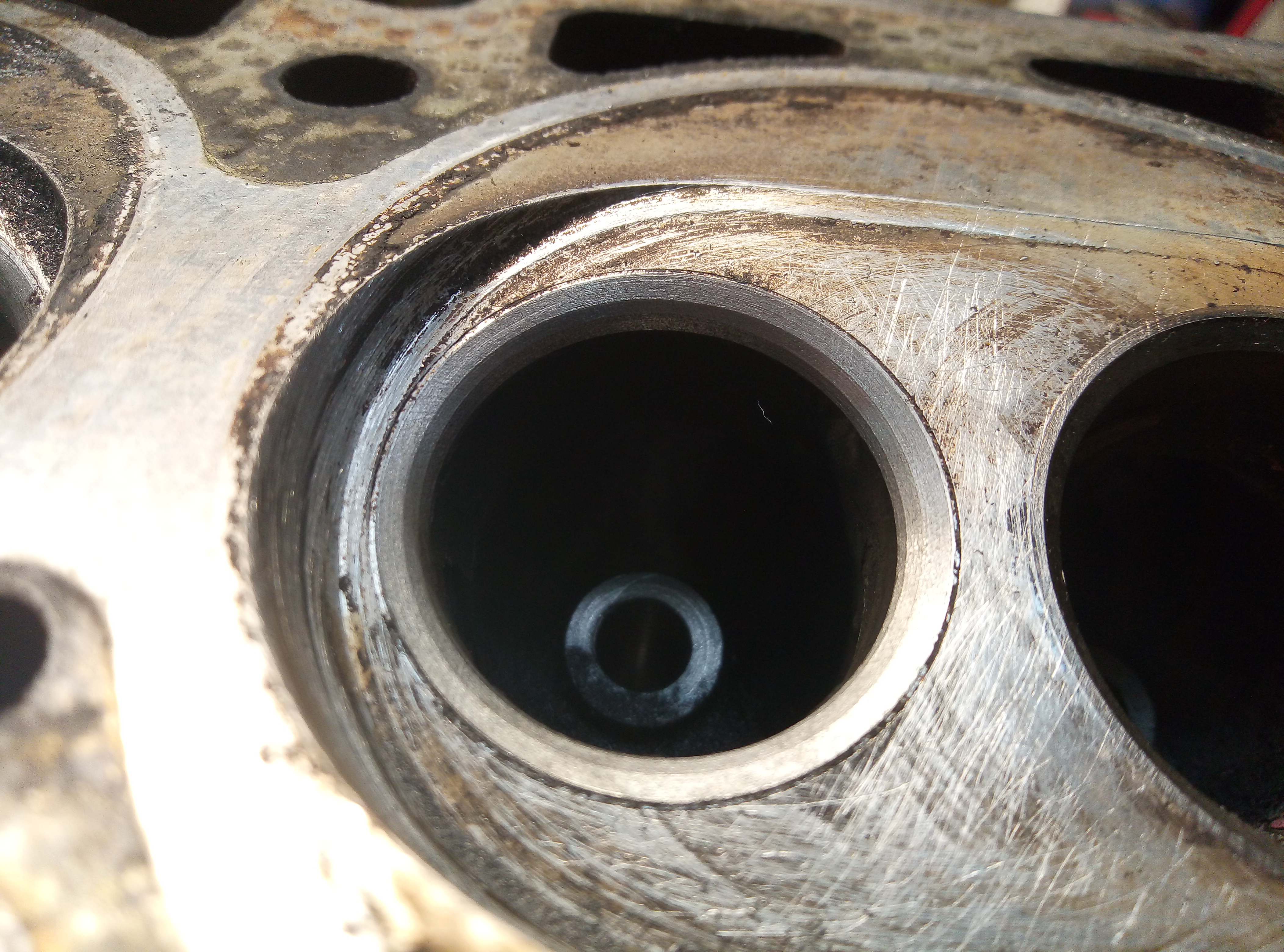

Podla mna, nie maly vplyv na takto znicene ventily maju hydrostely. Pri repase klasickej hlavy s mechanikou sa nestretavam s takou doslova šedou vypalenou dosadacou plochou na ventile. Na ventiloch s hydrostelmi je to viac menej pravidlo. Ale zas, nikto nevie, kolkokrat bol ten motor prehriaty...viečko chladica bolo uplne netesne - chybala tesniaca guma.
Este co sa tyka ventilov a zigulackych motorov - minule som riesil Nivu, ktora mala 18tis km a strihlo jej kolik na vacke. Tlaky 10-10-10-6. Pocital som s tym, ze minimalne na 4. valci sa to stretlo. Motor mal rovnomerny chod, len vo vyfuku si trosku poprdkavala. Ten vstrekovaci system proste dokaze zhladit nerovnomernosti. Po demontazi hlavy, odstrojeni a premerani hadzavosti ventilov som zistil, ze vsetky ventily maju hadzavost 0,00mm. Vyfukovy ventil na 4. valci tiekol prudom. Nesiakol, ale tiekol. Voditko a sedlo nemali spolocnu os. Ostatne ventily po zaliati tesnili. Ale dosadacie plochy boli rozne...od 1,3mm po 2,65mm. Takze na vsetkych sedlach som opravil dosadacie plochy na cca 1mm, ventily zalapoval a zrazu tlaky 12-12-12-12,5. Cely problem je v presnosti opracovania. Pociatocna vola ventilu vo voditku je 0,03-0,06mm...V zivote som sa na ziadnej hlave nestretol s volou 0,03mm. Vsade sa drzia 0,06mm. A to prave kvoli tomu, aby mali vacsiu variabilitu pri zafrezovavani sedla. Ventil potom vdaka vacsej voli dosadne do sedla. A cim vacsia zaciatocna vola, tym skor sa vybehaju konce voditok a sedlo sa zacne vybijat do ovalu. Na ventile to je vidiet tak, ze na 2 protilahlych castiach, ktore su kolmo na vacku, je dosadacia plocha svetla a na stranach, ktore su rovnobezne s vackou, su plochy tmave.
No a na zaver snad uz len to, ze sedlo je frezovane pod uhlom 45°a ventil pod 45°30', cim je docielene to, ze v procese pouzivania sa ventil sam zaklepava do sedla - za predpokladu, ze je vsetko v jednej osi
Nalezovy stav sedla: Po zacati frezovania pomocnych uhlov je vidiet, že pracovna dosadacia plocha je na jednej strane sirsia, na druhej uzsia, co znamena, ze sedlo nie je zafrezovane v osi voditka: A tu je vidiet ako doliehal ventil na sedlo...
