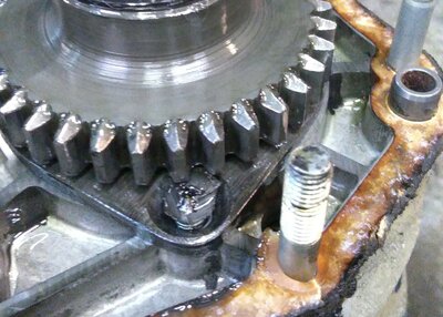

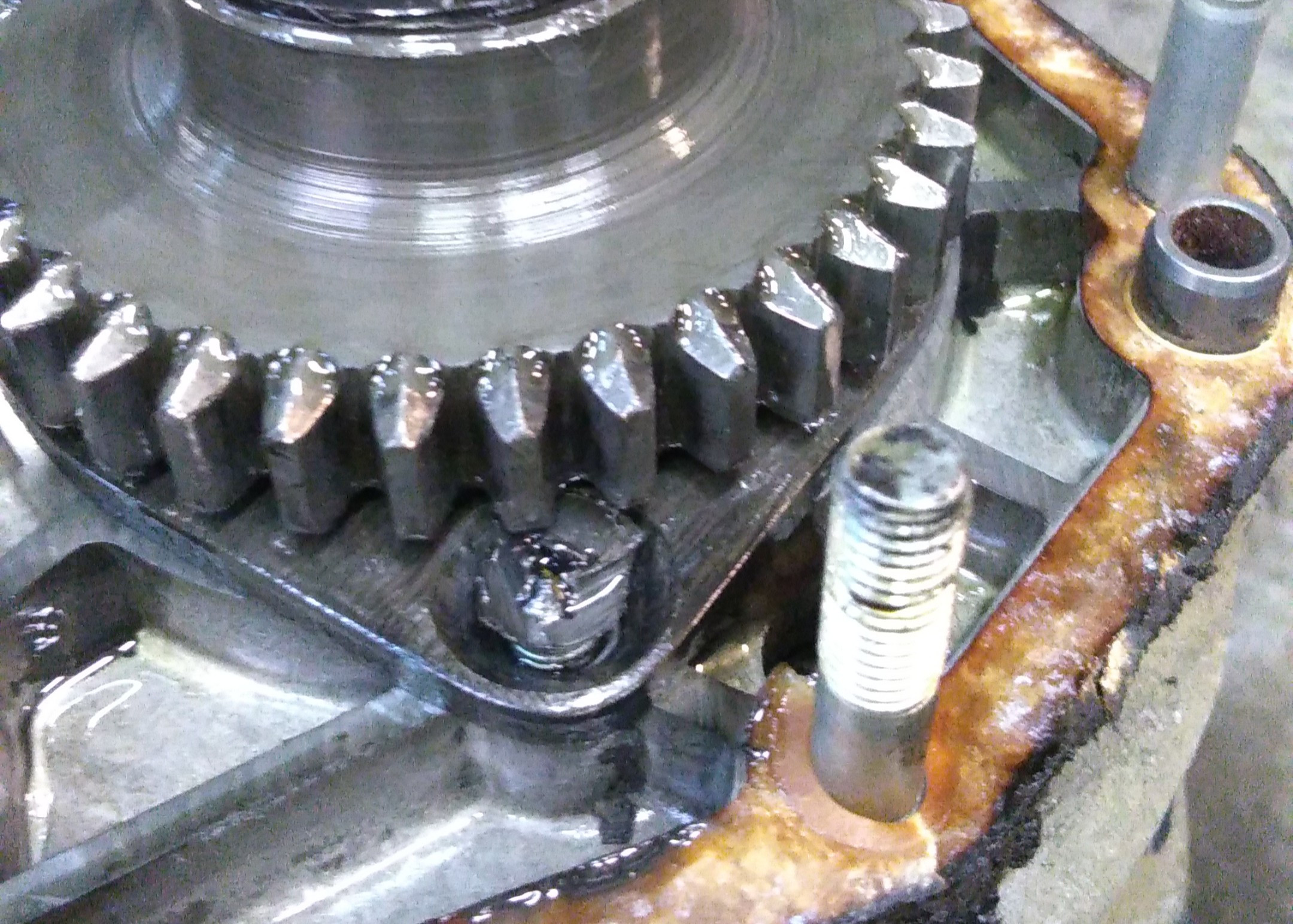

Opraveno. Povolila se deska držící ložisko hřídele, šrouby volné tak, že šly až do zubů. U demontáže převodovky samozřejmě uletěl svornik výfuku...atp.
