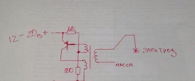

Jaký máte zkušenosti se svařováním za pomocí dvou nebo tří akumulátorů. Pořád nevím jak vyřešit regulaci proudu. Zkoušel jsem to vložením drátů s menším průměrem mezi svařovací kabely a akumulátor, ale pořád to není ono.

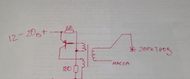

toto je zvaracka na 12V

a nějaký hodnoty, kolik to celý váží a jak je to velký

tajga
Příspěvky: 640
Re: svařování na voze
Příspěvek od tajga »
https://www.youtube.com/watch?v=AWyThxbkWxg od stadiov pokusov az k hotovym zvarackam na 12V. Chcel som len tym povedat ze zvaracka na 12V nie je len napojit elektrodu na baterku, tam musi byt nejaky obvod ktory drzi obluk.

tajga
Příspěvky: 640
treba to zistit, ale nejaky lacny vyrobeny obvod by tomu mohol napomoct, lepsi obluk, lepsi zvar, urcite to pouzivaju v terene na zvaranie aj iny.
