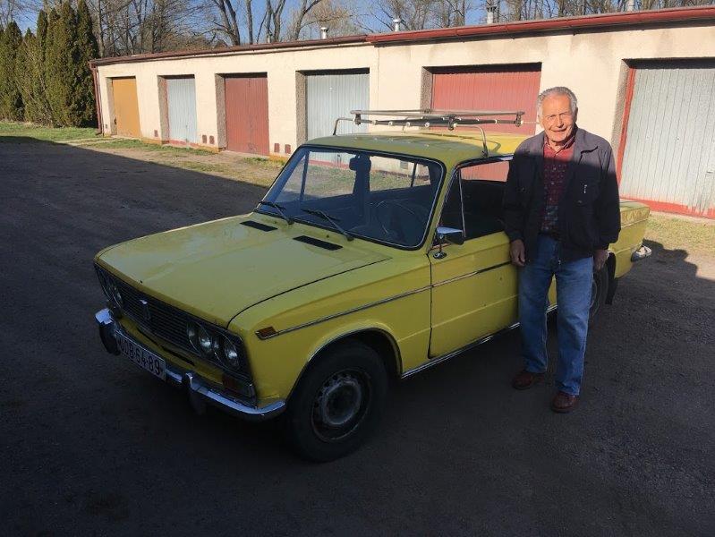

Tak jo, ještě k tomu dědovi, můj děda to samo není, já to mám takový obecný pojem, no nicméně došlo k tomu letos, někdy z jara, přišel jeden náhodný známý tady od nás, seznámili jsme se před několika lety přes lepidlo na okenní kličku na mojí 2102, a povídá, že tu žlutou Ladu 1500, kterou jeho táta má, že jestli se jí nechci ujmout, že táta už nechce jezdit, Ladě končí technická. A tak slovo dalo slovo a Lada se stala mou další Ladou. Udělal jsem historickou testaci, auto přepsal a přes léto jsme jí průběžně rozmlouvali její vrtochy, což se celkem úspěšně podařilo. Většina z nás, co máme více kousků řešíme parkování, tak co mě nejvíc pobavilo, že mi děda s babi nabídli, že jestli si auto nechám a budu s ním dál jezdit, tak ať klidně parkuju u nich v garáži, že ji stejně na nic jiného nemají. Tak že minulý týden jsem jim zavezl fotky ze srazu, kafe a Ladu jim na zimu zase vrátil do garáže. Děda koukal jak Lada prokoukla, že je jak nová, tak to mě potěšilo :) Tak že to jen tak, jak se dá vyřešit další auto i s parkováním ke spokojenosti všech zúčastněných. Přihodím ještě původní fotku z jara i s dědou :)

To je fakt pěkný příběh. Je vidět, že stále ještě se najdou lidi se srdíčkem. A když jsi zároveň takto elegantně vyřešil i dlouhodobé parkování, je to prostě značka ideál, jak se říká.

Hezký příběh a třešnička teda je ta garáž. :shock:
