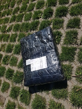

Neuveritelne sa stalo skutocnostou, v casoch zuriaceho Covid-19 dorazil balik z UA s difuzorom. V nemecku 50Euro + 15Euro postovne
z Ukrajiny 8Euro + 7Euro postovne. Nabuduce objednavam uz len odtial, za cenu postovneho z nemecka to mam aj z tovarom :D .

od Jarda_NIVA1.7
ale k nam to bude drazsi... z jakeho objednavas shopu?
