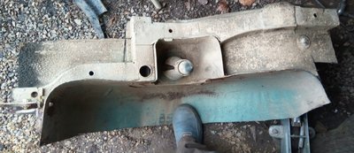

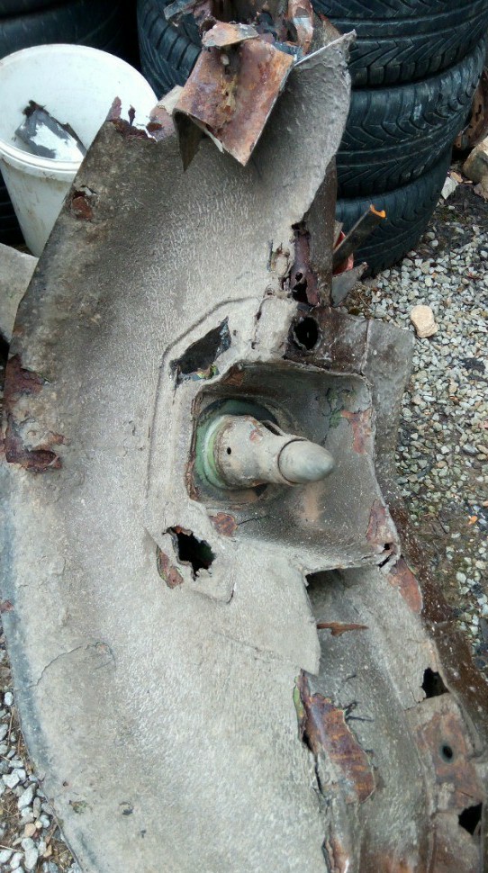

Tak nakonec se jedna větší chyba našla a to doslova hnus v oblasti zadních pružin. Prodejci jsem psal klasicky mě poslal někam :-) že prý hledám chyby až přijedu domů. No nevadí na každého kdo se takhle chová se vaří voda. Možná je to znamení že už si má koupit a nové a ne takhle od zlodějíčků. Přitom mě přišel jako fajn kluk. Hledám dobrého člověka co mě pomůže z opravou. Nejde o krásu ale o funkčnost. Jinak je na autě vše ok. Sice ještě jsem malou dírku zalepenou pěnou v oblasti řazení (tunel mezi řidičem a spolujezdcem) Ale hlavní problém je ten kufr viz foto.

Toto je vcelku normální stav použité nivy, už mám za sebou... Vyřezat ze zdravé a napasovat do svojí, cca 4dny s céočkem...
Nechci tě strašit ale v možná podobném stavu budou i přední nosníky...

Přední jsou udělané, nechápu proč rovnou neudělal i zadní. Jinak na spodku je všecko nové i brzdové trubky. Jen tady tohle jsem našel jako havarijní stav.

Cele menit to asi nemusi byt treba, alespon bych sam nemel takovy cely dil nekde v zaloze:D To jsou mista zrovna docela pristupne a kdyz se do toho poradne rypne, tak se pozna co flexou vyrezat a diru zavarit cockem 2mm plechem treba. Svary zbrousit, osetrit a auto muze pokracovat v krasojizde.

býv. majitel ani nemusel vědět že tam je něco takového,
Jinak starší Niva je vždy někde nemocná,
Holt jeto Niva, svoji jsem proléval tři dny voskem aby vydržela co nejdéle

niva гниет из салона..... vacsinou si to kazdy robi sam lebo to vyjde najlacnejsie. neviem ci ma vyznam lepit po jednej diere ked zhnite to je o pol metra dalej. Oklepat kasnu kde su diery a vyvarit cele auto naraz, ked mas demontovane tapacirungy. Tieto stare auta bohuzial vyzeraju presne ako tvoje. Predajca zastrieka diery s montaznou penou zatrie s gumoasfaltom aby to vyzeralo na predaj potom v kazdom inzerate mas napisane: po velkom servise - Top Stav !!!. Je tu este druha moznost. desiatky dni co budes lezat pod autom miesto toho chod zarabat a skor zarobis na funglovicu ako stara bude opravena. Ja tiez rozmyslam ze staru doderem bez investicii penazi a casu, predam na suciastky a bud si kupim novu, alebo L200, zachovale jazdene vyjde skoro rovnaka cena.
