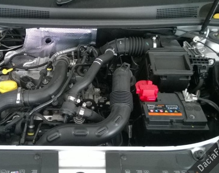

Ešte ma k tomu saniu napadlo použiť hadicu sania z dacie ako na obrázku. Vyhodiť tú prázdnu škatulu a sanie urobiť priamo do filtra viď obrázok. Foto je z loganu 0,9tci. Ostatné diely sú tie isté čo máme mi v lade.

Ja si osobne myslím, že to by moc nepomohlo. Jedine by sa možno zmenil zvuk, ale ináč asi nič. Lebo pri tej úprave zo športovej verzie ide hlavne o to, že tam je väčší filter, kratšie hadice,... a tým pádom sa do motora dostane viac vzduchu a nebude toľko ohriaty ako teraz,... a tým sa aj o niečo zvýši výkon. Na Dacii to takto "funguje", lebo tá má turbo, a to si "potiahne" koľko potrebuje vzduchu, ale možno aj tomu by pomohla úprava ako na Veste. :D

jazdil som z istých dôvodov čas bez rezonátora. Výsledok? subjektívne to v stredných otáčkach šlo horšie... :)
