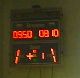

Uvědomil jsem si, že jak jsem byl v Sadské kontrolovat geometrii, tak jsem zapomněl puštěnou kameru. Takže po nájezdu ukazovaly přístroje toto:
a po N. vycouvání tohle:
Já z toho chytrej nejsem, vy jo ?

Je tam rozdíl 140 jednotek, ale jinak tomu také nerozumím :mrgreen: Ale předpokládám, že obě strany by měly mít stejnou hodnotu :wink:

stejnú hodnotu nenastavíš, je to plus minus autobus...
Ak si mal pri vjazde 0 0 tak za jazdy išli kolesá trošku od seba, a tým pádom derie kolesá z vnútornej strany. Zdá sa že to nastavili trošku tak, ako sú paličky na obrázku. Ak to prehnali bude ti drať gumy z vonka. No celý ten prístroj sa mi zdá nejaký... divný. Ale pomlčím keďže na Trabante sa nastavovala geometria aj podľa dosky :D

Nie je mozne aby si mal 0000, takze to bola len zakladna hodnota po zapnuti pristroja. Podla mna mas 2° zbiehavost(0.95stupna vlavo a 0.81 stupna vpravo). Ale tiez z toho velmi mudry nie som

To co píše Majo mi asi dává smysl nejvíc, teď jenom najít v mé drahé ruské knize jak to má být správně. No jo, Lada :-D
