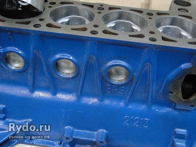

A kde je na bloku motoru nálitek s typem? A je to i u těch starších?
Re: Legislativní stránka záměny motoru 2101 za motor 213
Je to u každého bloku , u některých z obou stran. Od 2101 do bloku Nivy.
Inak, to cislo, ktore vidno na obrazku, sa uz nemoze brat ako smerodajne. Pretoze odkedy tu mame 1,7kove nivy a 1,7kove klasiky, tak na bloku je naliatok 21213, je to len kod suciastky, teda samotneho bloku. Tieto bloky sa vyskytovali na motoroch 21213, 21214 a 21073. Smerodajne je teda cislo vyrazene nalavo na rovnej ploche.
