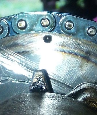

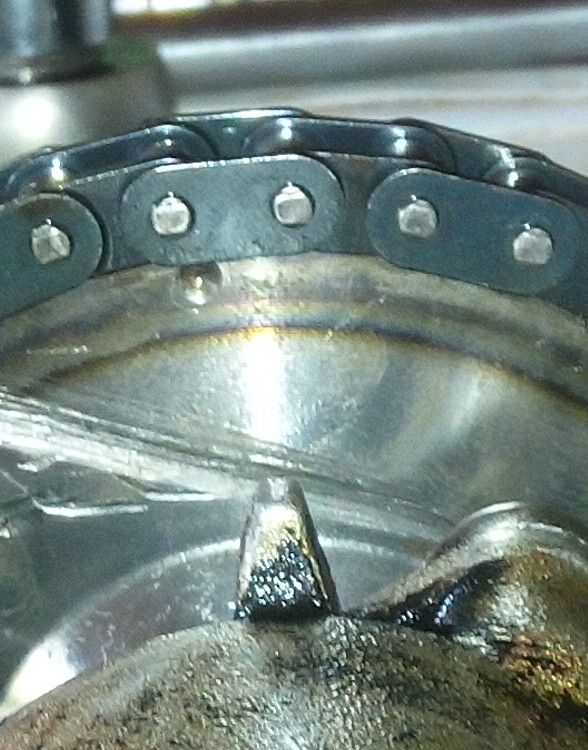

No prostě to nevychází přesně... Nejdříve jsem to dal aby to blíž tedy vpravo od nálitku, teď dál vlevo to jde líp... Vše nasvědčuje tomu že teď je to dobře. Chybu už při točení startérem to ukazovalo signál vačkového hřídele...
Vstřiky jsem vyměnil ale žádná změna, byly OK...
Zářezy jsou šrám po selhání hydronapínáku... To jak mi startér zlomil ventil... Sjel řetěz z vačky...
No toto jsou nové! Najeto asi 1000km, prostě první foto před druhá po... Když je ta tečka na řidičově straně, tak to jde líp... Uvidím... Pro dnešek to stačí... V Jihlavě mi to zdechlo na křižovatce a netočil startér, tak jsem ho dal napřímo drátem k baterce a nic točila asi 10s a nic, už jsem myslel že zablokuju půl Jihlavy a pak to chytlo... Děs...

Na žádným motoru to nevychází přesně
… ani na 13-ce řemenu. Vždy to musíš dát půl zubu "před". L.

Před znamená že jde vačka dříve než klika? To by znamenalo že to teď mám dobře, když je ta značka na řidičově straně...

Ondra1,7mpi píše:Před znamená že jde vačka dříve než klika?...

Dobře, takže ještě jednou pro ty méně chápavéMara píše:tak ted nevim, ...
Ano - takto je to správně / i takto se to dá říctMara píše:Před znamená že jde vačka dříve než klika? To by znamenalo že to teď mám dobře, když je ta značka na řidičově straně...
Jde vlastně o posun časování, 1 zub = 10°. A je to sakra rozdíl, jestli otevře o 10° dřív nebo později
To je značka ideal. Ale který z dnešních "opravářů", případně garážistů, umí pracovat s takovým zařízenímCory píše:Ja pokial mozem, tak pouzivam nastavovacie vackove koleso …
