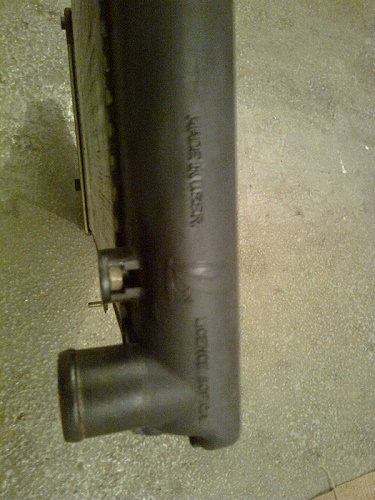

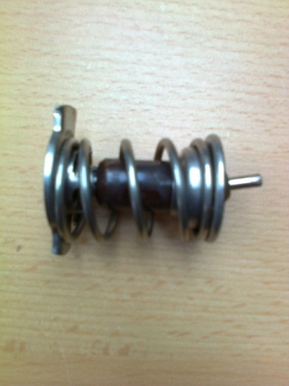

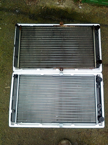

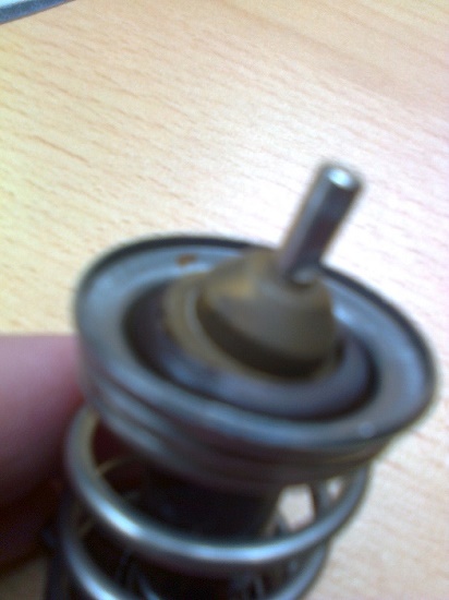

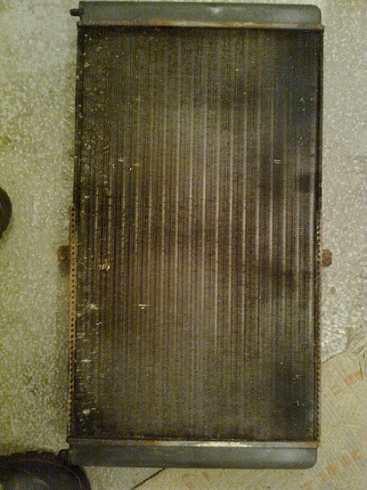

Ve čtvrtek jsem si udělal chvilku a vyměnil starý chladič za nový. Nový od MS tam pásnul jako prdel na hrnec a s jeho montáží nebyl vůbec žádný problém. Také jsem byl rád, že to šlo všechno vyměnit shora a nebylo třeba lézt pod auto. Celé to zabralo i s výměnou (vnitřku) termostatu cca 1,5-2h poklidné práce. Starý chadič byl i dost ucpaný a přestože jsem pravidelně co 5let měnil chladící kapalinu, tak po jeho demontáži z něj valil pěkný sajrajt usazenin, byť kapalina co jsem vypouštěl byla čiře zelená (G48,G11). Jediné co mně trošku překvapilo, že chladič na autě montovaném v roce 2001 nesl nápis Made in USSR :) Takže buď jej měli na Samary nabouchaný ve skladě stohy nebo se nenamáhali měnit formu pro těch pár písmen, a tak to lisovali dál 8) Teď auto ihned topí, tak jako kdysi a teplotu drží stále i při plném zatížení jak v táhlých kopcích, tak i na dálnici 81-82stupňů.
Detail deformace termostatu
Deformovaný termostat
Starý chladič
Starý chladič
Made in USSR (rok kompletace 2001)
Chladič starý vs. nový

k CCCP - zajmavý by bylo jesi tam někde není na tom plastu datumovka, a taky zajmavý že tydle chladiče bez díry pro čidla dost těžko mohli dělat za cccp, takže asi dost velká setrvačnost, ale taky na spoustě plastovejch dílů jsou taky vylitý starý znaky lady místo oválu, třeba nádobky zadních ostřikovačů pokud se nemejlím

Datum už nezjistím, jak jsem jej vyměnil a nafotil, tak jsem s ním švihl do sběru. Mně zkraje zůstaval termostat viset jako tobě a stačilo po zahřátí zlehka poklepat a fungoval, ale pak z ničeho nic se zdeformoval a zůstalo to kousnutý.

Teď již můžu s naprostou jistotou říct, že chladič od MS(Master Sportu) 11ku uchladí naprosto s přehledem :) Otestováno v dálničním zatížení se 3mi osobami na palubě při cestovní rychlosti 120-140km/h. Teplotu drží stále 82st. a to i ve stoupáních. Ve stání v koloně el. ventilátor sice sepne, ale po mnohem delším intervalu než u starého chladiče. Motor se prostě tak snadno a rychle nepřehřívá. Starý chladič byl už zanesený, takže to bylo znát. S novým chladičem včetně termostatu to je vážně rozdíl 8)
