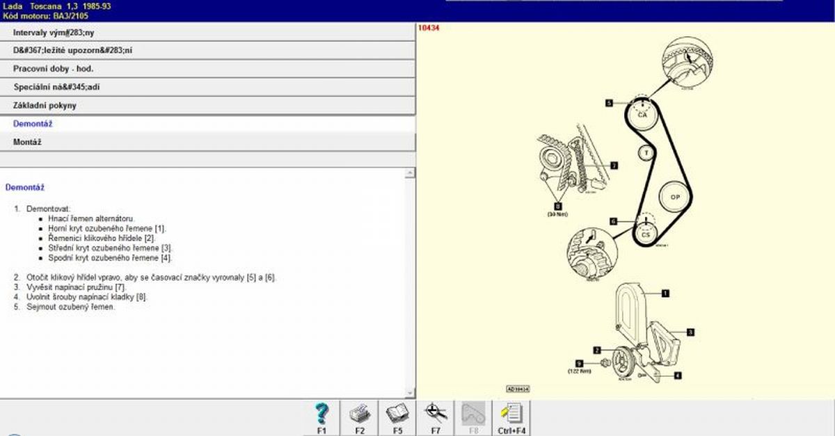

Pokud vím, pod řemenicí kliky je plastový kryt, který je nutno demontovat, jinak řemen nejde ven. A ten kryt nejde sundat kvůli řemenici. Tedy pokud si dobře pamatuju. Rukama mi prošlo přes 800 motorů a z toho asi 350-tery rozvody na asi dvaceti značkách aut možná šedesáti modelů. Ono se to pak už tak nějak plete dohromady ;-).

Re: Rozvodový řemen 2104 - výměna
Ja myslim, ze plasty sundas. Viz jejich fotky http://lada-dily.cz/produkty/vyhledavan ... hSubmit=ok
Příspěvek od Marek »
Přít se nebudu, tenhle motor jsem patnáct let neviděl.....
Nikdy som pri vymene remena nedaval remenicu dole. To mi vzdy viac zavadzala vrtula. Tu som daval dole vzdy :) Ale to su malickosti.

Tak vrtule je asi jasná. Mechanická překáží a elektrická vlastně taky.
Příspěvky: 11072
Plastový deklík je u řemenice dělený takže řemenice při demontáži krytu nevadí. Mám dokonce pocit, že ani ta vrtule aktu výměny rozvodového řemene nebrání, ale to už bych asi kecal neb je to již dlouho co jsem řemen měnil na pětce a u kombála jsem s řemenem instaloval el. saharu takže vrtule šla dolů :-) .
