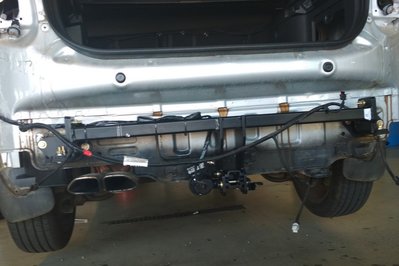

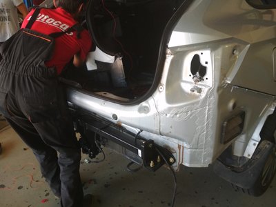

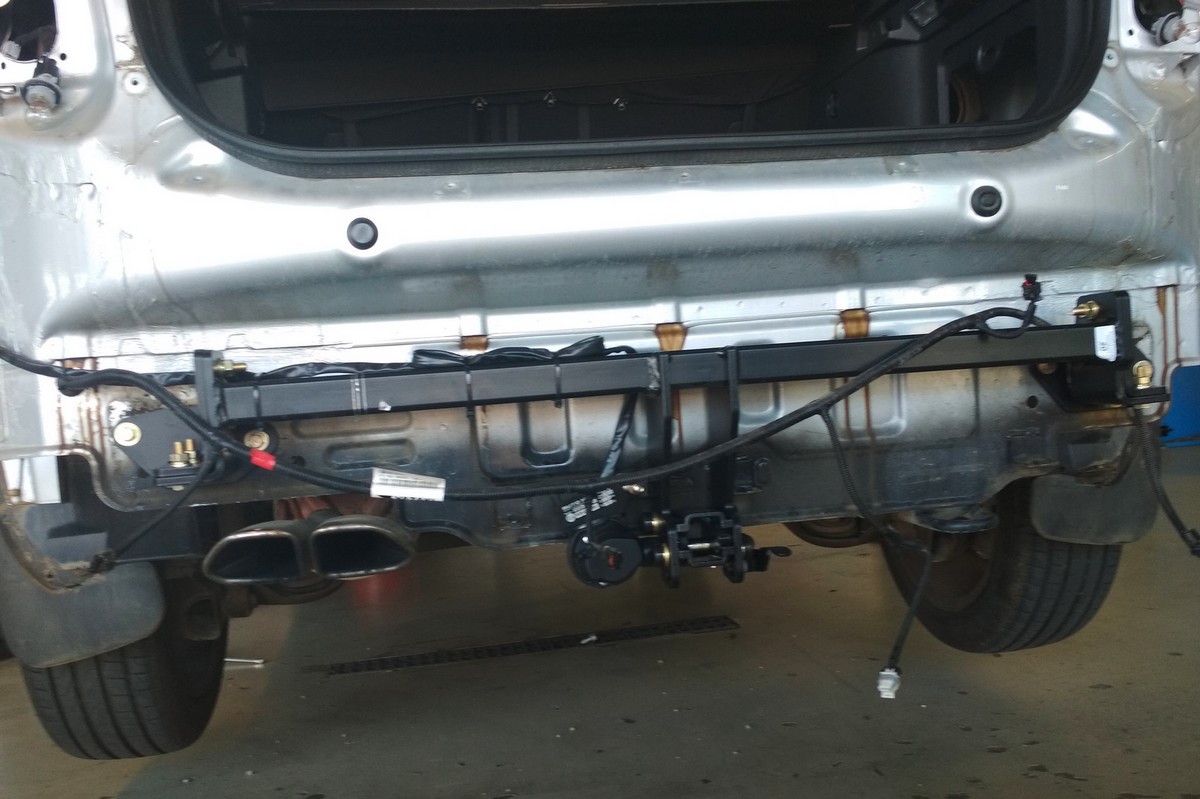

Kde ti to montovali? Podľa obrázku mám to isté,ja som ale platil na kompletku 200€...jozfab píše:Tazne + zasuvka + montaz = 330€.
Re: Tažné zařízení
Autocar Presov. Bral som bajonetovy system s 13 polovou zasuvkou so vstavanou ochranou elektroniky vozidla.

Takže ta nárazniková výztuha jde pryč a místo toho jde tažné. Při každém ťukanečku zezadu bude po nárazníku
. Taky mě odrazuje u sw nutnost řezat do nárazníku.
