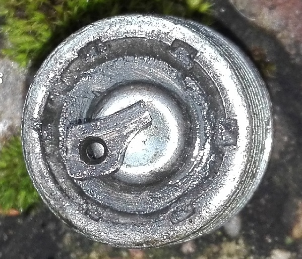

Psal jsem, ze mam uz predek vychytanej a ted na magnetu predniho difu toto:) segerovka snad v difu nikde neni, to musi byt z loziska poloosy... doufam, ze vetsi cast to podrzi, tak to zatim resit nebudu.
