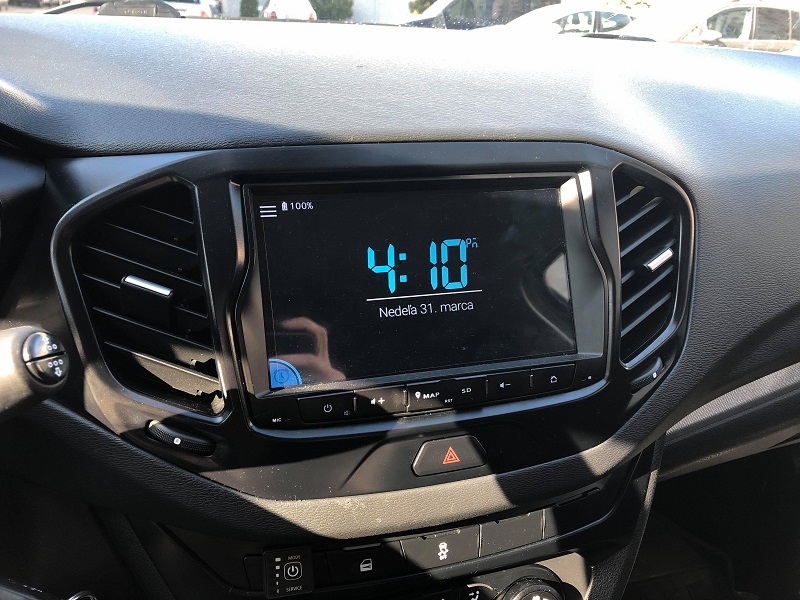

Dusan, dik aj za fotku, tá určite pomôže aj ostatným. Ja som to už ráno nastavoval a kukol som aj do návodu a je to presne tak ako si písal. Proste tá možnosť "CT" znamená nastavovanie času s RDS informácii, čiže čas si to berie z rádia..., no a tú treba mať vypnutú keď chcete nastavovať hodiny iba z GPS, resp. ručne. A táto možnosť je väčšinou zapnutá už od výroby a preto si hodiny idú ako sa im chce a každý rieši iba nastavovanie hodín z GPS a potom sa všetci čudujú, že im to ide všelijako. A všetci čítajú návod(ak ho vôbec čítajú) asi tak ako aj ja, proste prečítajú niekde v návode, že táto možnosť nastavuje čas z rádia a viac neriešia, však načo, buď mi ich nastaví RDS alebo GPS, však oba musia byť presné. No a potom sa všetci čudujú prečo to robí blbosti.... No a zatiaľ čo som jazdil od rána až do teraz s vypnutým tým "CT", tak hodiny už idú presne, ani o tie "klasické" 2 minúty nemeškajú a ani neprepínajú čo sa im chce... Pojazdím aspoň týždeň bez navigácie a potom uvidím ako pôjdu, lebo teraz idú presne aj podľa tých na budíkoch. Však by aj mali, lebo hodiny na budíkoch si tiež berú čas z GPS. A čo sa týka prechodu času letný/zimný, tak to treba nastaviť vždy ručne aj na budíkoch iné časové pásmo a tiež aj v navigácii treba zmeniť časové pásmo ak chcete mať presný čas aj v navigácii, resp. GPS nastavovať hodiny na rádiu. V oboch prípadoch platí: letný čas je +2h, zimný čas je +1h. My máme v oboch prípadoch síce automatickú synchronizáciu času z GPS, ale to vysiela len tzv. nulový čas a náš presný sa dopočíta podľa nášho nastaveného časového pásma. Keby sme to chceli mať úplne automaticky, tak by sme museli mať v zariadeniach uložené informácie kedy a kde sa používa letný čas,... Môžte si o tom prečítať napr. na tejto stránke No a s tými hodinami na budíkoch je to fakt dosť divné. Proste mohli dať na hodiny alebo na tempomat ešte jeden číselník. Ale ja to mám nastavené tak, že na vrchu mám nastavené celkové kilometre a volty a na spodnom mám vonkajšiu teplotu a hodiny mám na MMC. Takže aj keď mám tempomat, tak vidím hodiny na MMC. :D A buďme radi, že nám dali aspoň stieračovú páčku s dvoma tlačidlami, lebo do Dácii dávajú iba s jedným a to keď si chcete prepínať medzi dvomi susednými položkami, tak tam sa musíte preklikať zasa všetkým až sa dostanete na položku ktorá je od tej pôvodnej iba jednu pozíciu pod. :finga:

Dnešný prechod času bez problému (preferujem 12h formát).
čas na budíkoch neriešim, vyriešené appkou na MMC.
