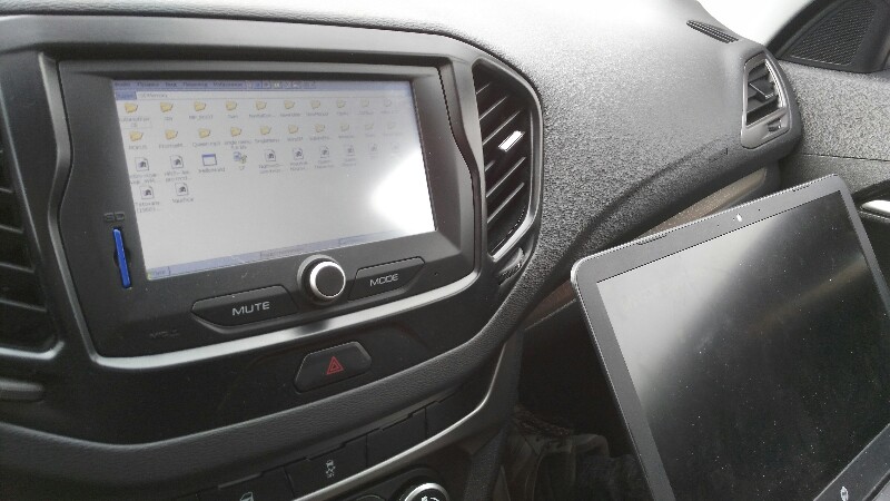

Fotohádanka :D .
Příspěvky: 4115
Re: Maximální velikost karty do MMCčka ? USB ?
Někdo Ti půjčil Vestu Lux na hraní a ty ses dostal na rabóčij stůl. Takže to video s postupem jak video přehrávat za jízdy jsem dělal zbytečně ? A jestli je to Vesta po 11/9/17 tak doufám, že máš plnou kopii FW nebo alespoň souborového systému - potřeboval bych prográmek kamery a nové kodeky videopřehrávače :lol:
stano112
Příspěvky: 1127
Příspěvek od stano112 »
Georgius píše:Někdo Ti půjčil Vestu Lux na hraní a ty ses dostal na rabóčij stůl. Takže to video s postupem jak video přehrávat za jízdy jsem dělal zbytečně ? A jestli je to Vesta po 11/9/17 tak doufám, že máš plnou kopii FW nebo alespoň souborového systému - potřeboval bych prográmek kamery a nové kodeky videopřehrávače :lol:
Video si nerobil zbytočne :D .
Áno,konečne sa mi podarilo nájsť odvážlivca,ktorý pustil do Vesty môjho "hackera :D :D ",za čo mu veľmi pekne ďakujem. Ale zatiaľ to vyzerá "bledě". MMC je v podstate to isté čo v Kaline,ale výrobca sa zrejme u Vesty už poistil inak. Proste keď chceš do neho nakopírovať niečo čo tam nemá byť,tak to vypľúva :rolleyes: . Otázka je,či sa do toho oplatí rýpať a aký osoch to prinesie. Je to strašne náročné na čas a pokusná Vesta je aj tak 30km vzdialená. Ono asi pôjde odblokavať len to sledovanie videa za jazdy a poprípade tam natlačiť inú navigáciu,ktorá bude komunikovať v SK a CZ jazyku. Poprípade preložiť menu do slovenčiny a češtiny. Ale to je mravenčia robota a keď to menu ide aj v EN,tak asi o to moc záujem nebude.
